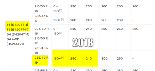

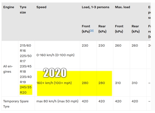

Ich habe jetzt noch mal bei Volvo andere Produktionsjahre im online Handbuch durchgesehen. Das sieht dann so aus. Alles für 245/35 R20, mit Ausnahme 2018
S60 2018 Vmax 2,8 / 2,4 (R19)
S60 2019 Vmax 3,1 / 2,5
S60 2020 Vmax 2,8 / 2,8
S60 2021 Vmax 2,8 / 2,8
Ich glaube die wissen das selber nicht so genau. Der Wagen unterscheidet sich ja nicht im Gewicht, und die Leistung ist auch ungefähr gleich.
Vielleicht haben sie was am Fahrwerk geändert, und dadurch kommt es zu unterschiedlichen Belastungen?
In meiner Vorstellung sitzt da ein Testfahrer, der den Wagen abstimmt und dann mit einem Ingenieursteam abstimmt, was der optimale Reifendruck ist. Aber bei diesen unterschiedlichen Werten...
Auffällig ist dass bis 2018 sehr viele unterschiedliche Drücke angegeben wurden, je nach Motor / Reifen. Ab 2019 sind das nur noch Einheitswerte für alle Motoren.
Werte für 2018
2020
2018
2019
