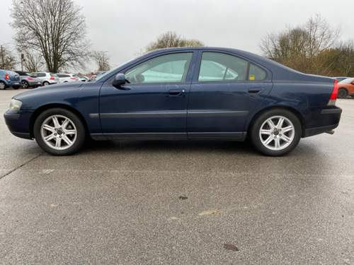

Der S60 ist 12-fach bereift, als SR-Satz wurden vor kurzem 18"er-ALUTEC montiert, auf den Original-VOLVO-Alu´s befinden sich leider ältere WR, aber auf dem 3. Satz (Stahlfelgen) sollen neuwertige WR montiert sein, die ich dann entweder noch vor Abholung auf die VOLVO-Felgen ummontiert mitbekomme oder ich dann bei mir zu Hause ummontieren lasse, wenn es zeitlich nicht mehr klappen sollte (wg. Urlaub).

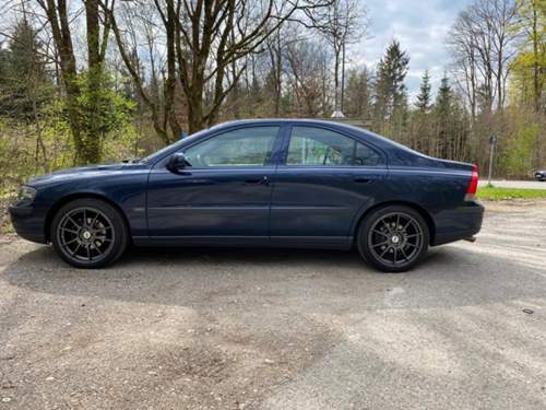

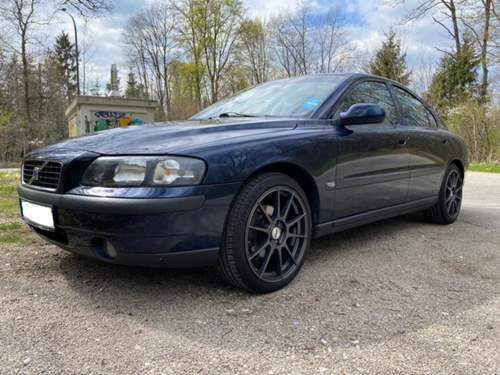

:cool: So, heute auf Sommerbetrieb umgestellt, schaut trotz "nicht-VOLVO-Alu´s" gar nicht so schlecht aus!
Vom Fahrverhalten schon ein spürbarer Unterschied zu den 16"er-WR... :p
Innenraum wurde schon vor einer Woche ordentlich gereinigt. :)
