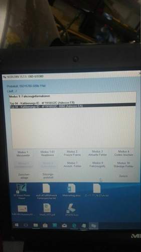

Moin Moin
Also es sind mittlerweile alle nockenwellen Sensoren getauchst und Motor drehzahl geber/Sensor auch. Es sind alle Sicherungen und alle relais und Stecker auf korrosion geprüft und gereinigt( an die mann ran kommt ohne den Motor auszubauen) und ja wirklich alle. Motor räum links rechts/ Amateurenbrett links rechts sowohl die Stecker auch im und am Fußraum und alle im Kofferraum.
Das Problem besteht immer noch.

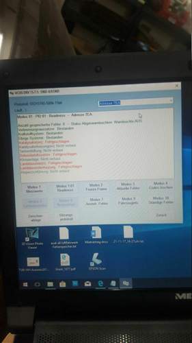

Habe jetzt fest gestellt mit VCDS unter Menü OBD-II / EOBD das die READINESS des motorsteuergerät nicht stimmen oder wie soll ich das verstehen??
Weil das Sekundärluftsystem kann ich mit VCDS so einzeln ansteuer und das läuft.???
ODER WIE SEHT IHR DAS????
Habe auch noch mal den Fehler Speicher mit angefügt und ich habe den Speicher gelöst bevor ich den Motor neu gestartet haben.
20171121-183214
20171121-183227
20171121-183239

Hast du mal den Fehlerspeiche gelöscht, bist danach aber nicht gefahren bzw. der Motor die Betriebstemperatur nicht erreicht?!
Dann ist das normal das diese rot hinterlegt sind!
Lies mal den Kurzzeittrim im OBD modus aus.
Dieser sollte im +/-3% Bereich liegen, laut audi bis +/-10% noch i.O.
@patru schrieb am 22. November 2017 um 08:39:46 Uhr:

@"Kann man eigentlich mit so einem Bosch Diagnose Gerät aus einer fachwerkstatt mehr auslesen als mit VCDS???"
Soweit ich weis nicht!
Hast du nun den Fehlerspeicher gelöscht(obwohl kein Fehler hinterlegt war)?
Dann würde ich diese Readnes erstmal ignorieren!

Dann ev. über diegnose den entsprechenden MWB auslesen und schaun ob dieser Plausibel ist!
Also ich habe mich jetzt die letzten 2 Tage hingesetzt. Mit Kontakt Spray und mehren packten Zahnzwischenraum Bürsten und habe jeden Stecker und jeden pin von allem auf Hochglanz poliert.
Hat den jemand die richtigen Wert oder woher weiß ich ob die richtig oder falsch sind??
VCDS zeigt den Soll(wenn man über das Fenter vom Messwert mit dem Kursor/Maus fährt) und Istwert an!
