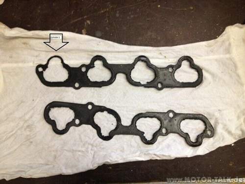

seit einiger Zeit hab ich ein kleines Problem mit meinem Plus. Ab und an leuchtet beim Starten die CAT-Leuchte, mache ich den Wagen aus, dann geht beim erneuten Starten auch die Leuchte nicht mehr an. Eben bin ich von der Arbeit heimgefahren und war noch kurz einkaufen. Der Motor war auf Betriebstemp., als ich ihn dann starten wollte, blinkte die CAT-Leuchte und der Motor lief unrund beim vorsichtigen Beschleunigen. Im Stand lief er ruhig.
Was könnte es sein, Zündspule oder Zündendstufe? Die Leuchte sagt doch aus, dass zu viel unverbranntes Benzin entdeckt wurde, oder?

Moin
Kontrolliere mal die Dichtung unter der Ansaugbrücke. Ich hatte auch immer das Problem mit der CAT Lampe und Zylinder die Aussetzer hatten.
Nach ewigen suchen und tauschen von Teilen habe ich durch Zufall bei mir dann die defekte Dichtung gefunden.
Mfg Martin
Foto-1

tja,
und es kann doch an der Benzindüse liegen.
Wenn du auf Gas fährst wird die Benzindüse zwar nicht angesteuert, jedoch ist immer Kraftstoffdruck vorhanden. Wenn die Düse undicht ist, also nachtropft, kann es auch zu aussetzern kommen. Jedoch müsste dann eine Kerze dunkel bis schwarz sein und du könntest in den Messwerten, wenn du VCDS hast, und bedienen kannst 😁 lesen, welcher zylinder das problem macht.
Viel Erfolg
