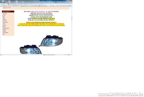

ich bräuchte die Kabelfarbe der Leuchtweitenregulierung.
S6 Bj 2003 mit xenon und waschanlage.
Ich habe neue V8 Scheinwerfer mit Angeleyes gekauft da meine verschwunden sind und dafür muss ich die LWR deaktivieren damit es vom FIS verschwindet.
Wenn es eine andere möglichkeit gibt die LWR zu deaktivieren würde es mich auch freuen.
Danke euch schonmal im vorraus.
Gruß Remzi

e++ay usa......ein bild im anhang von der artikelbeschreibung.
er schwört das es für v8 modele sind.. mal sehen sind unterwegs..
