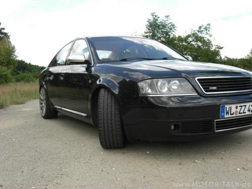

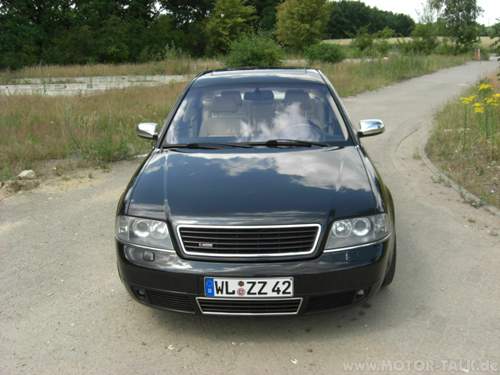

Finde die passen am besten zum Vorfacelift,sieht bei mir so aus:
Cimg1281

wenn ich auch eine Empfehlung abgeben darf, möchte ich mich eros123 anschließen und Dir die billigen in Originaloptik empfehlen. Letzes Jahr habe ich auch welche von DEPO eingebaut (150€/Paar,Xenon) und war danach glücklich über meinen "Neuwagen". Paßgenau, Hell-Dunkel-Grenze des Abblendlichts exakt und nicht zu unterscheiden von Originalscheinwerfern. Man muß allerdings bei den Asien-Nachbauten mit ein paar Mängeln leben, welche sich bei mir folgendermaßen darstellen:
  • Ein Scheinwerfer war schon bei der Lieferung defekt, eine Buchse für die Scheinwerfereinstellung war gebrochen und das abgebrochene Teil zwischen Glas und Reflektor eingeklebt. Also vor dem Einbau genau prüfen und eventuell reklamieren!
  • Mehr Steulicht.
  • Sind nicht 100%ig wasserdicht, Kärcher ist tabu, Regen und Waschanlage aber kein Problem.
  • Fernlicht strahlt in 200m Entfernung die Baumkronen an, trotz korrekter Abblendlicht-Einstellung
Letzteres kommt daher, daß im Werk der Reflektor des Abblendlichts zu tief justiert wurde. Den kann man beim DEPO-Replikat auch nicht ohne weiteres nachjustieren, da man eine Stahlbuchse als Endanschlag der Justierschraube eingebaut hat. Die alten Originalscheinwerfer (Hella) haben eine kleine Gummibuchse und man kann sie nachjustieren. Wenn ich mal Zeit habe, baue ich das um.
Aber für das Geld kann man n.m.M. mit den Mängeln leben. Die "Dayline" und "Angel Eyes" sind qualitativ sicher auch nicht besser und ich finde sie beim 4B ehrlich gesagt genauso blöd, wie 'n Umbau auf Single Frame Kühlergrill. 4B muß 4B bleiben.
