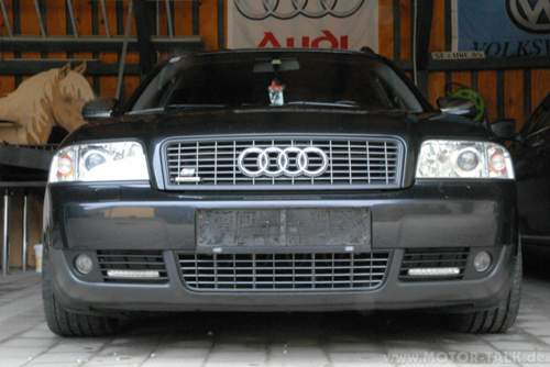

Also mit einem "Dremel," Kabelbinder zur Anpassung und etwas Scheibenkleber bringst du das hin.
So sieht´s bei mir aus...
Dsc-0148
Sieht doch super aus !
