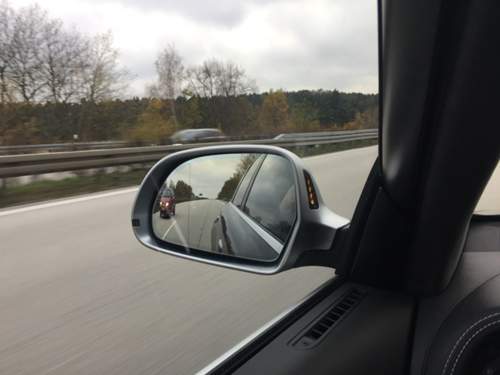

Spurwechsel geht nur bei den 4 Speichen Lenkrädern, genau wie Lenkradheizung. Und außer einem leichten Vibrieren passiert da auch nichts. Imho beim 4F sinnlos.
Und was ist mit der Warnleuchte im Spiegelgehäuse?
Hatte die Antwort ganz überlesen… sorry!
Die Warnleuchten sind für Totwinkel. Relativ selten beim A6 und damit teuer, wenn man mal Teile findet.
Zudem habe ich persönlich das Problem die Stelle auf der Beifahrerseite kaum zu sehen. Da ist die A-Säule im Weg.
Es gibt sie schon. Hatte damals Glück, dass jemand auf Carbon umbauen wollte….
