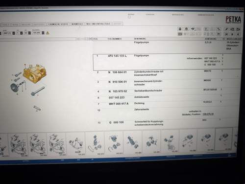

Im ETKA finde ich zwar die Zeichnung mit der Flügelpumpe, allerdings steht da unter der Ziffer nur "See illustration: 696145700::145095", und hab keinen Plan wo ich da suchen soll.

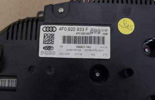

Das habe ich jetzt bei jemandem auf Facebook gefunden... 170€ will er dafür haben. Ist halt ein US/Kanadisches Modell ohne ACC:/ Für den Preis allerdings echt nicht schlecht. Was meint ihr? Einfach mitnehmen und weiter nach einem mit ACC schauen, oder auslassen und so weitersuchen?

Mal nachfragen, was das Shipping und Zoll kostet. Ich würde warten.
Der hat ja Meilen Scala. Also nee….

Das mit dem Etgar ist bei mir auch so, also das dann 3.0 TDI ausgespukt wird
Keine Ahnung warum das so ist aber man kommt ja auch so an entsprechende Infos.
Das mit den Bauständen der KIs bis 09.2009 würde ich schon ernst nehmen und ist definitiv so.
Es wurden ja wahrscheinlich auch etliche Indexes durch neue ersetzt und du musst das immer so sehen, das es jetzt zum heutigen Zeitpunkt so ist wenn du dir ein neues KI bei Audi kaufen müsstest.
Gibst du in der Suche zb. eine Teilenummer mit einem veralteten Index ein, siehst du auch wodurch es ersetzt wurde, wenn dem denn so sein sollte.
ETGAR ist durch die ständigen Original Updates auch stets aktuell.

Also ist das auf den Bildern doch kein Facelift Modell?^^
