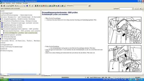

Hast Du mal überprüft, ob bei allen die Schieber richtig öffen und schließen und ruckfrei läuft ?
Ich würde den Originalen einfach mal richtig reinigen und dann nochmal testen. Verschiedene LLRs auszuprobieren halte ich nicht für zielführend.
Möglich ist auch das deine DK das Problem ist oder deren Poti. Die DK einfach auch mal reinigen und den Poti mal auf korrekte Funktion prüfen.
Drosselklappe ist inzwischen sauber als jeder babypopo 😁....
Den poti prüfen?....wiederstand oder?...wie viel solls zeigen? von bis?
Jeder leerlaufregler ist bis jetzt erst mal sooo gelaufen dannach wurde jeder gereinigt...dein Anhang kenn ich auch schon mehr als zuuu gut...
Versuche es mal so wie in der Beschreibung zu machen...😉
Dkpoti
Dkpoti-1
Dkpoti-2
+2
Hast du den Leerlaufregler mal in Grundstellung gebracht? Wenn nicht hast du deinen Fehler.
