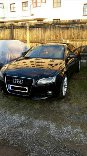

Ich fahre 19 Zoll mit 20er DRA System hinten pro Rad und 12er vorne pro Rad. Vorne ist es schon ziemlich bündig, 15er würden noch passen denke ich. Hinten ist noch genug Platz, also 25er passen noch locker rein.
2015-03-30-21-49-56
Ich kann Deine Felgen nicht genau erkennen, aber ich vermute, dass Deine Info für Victor_Ward nichts bzw. eine falsche Einschätzung bringt. Welche Breite haben diese, 8,5J ET32 oder 9,0J ET33? Er sucht eine Info für die 19" Rotor, welche eine Breite von 9,0J und ET33 haben.
Habs vergessen hinzuschreiben. Danke für die Info habs übersehen das es um die Rotoren geht. Meine sind 8,5x19 ET 32 mit 255/35 R19 Reifen. Sollte nur dazu dienen, das er ungefähr sieht, das er ohne Tieferlegung trotzdem ziemlich hoch wirkt.
