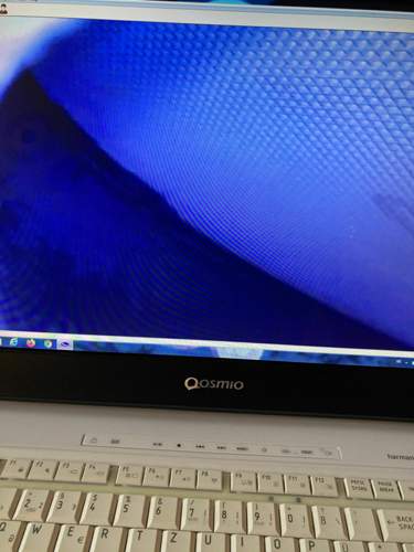

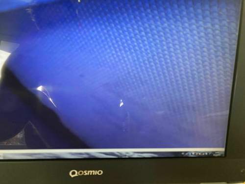

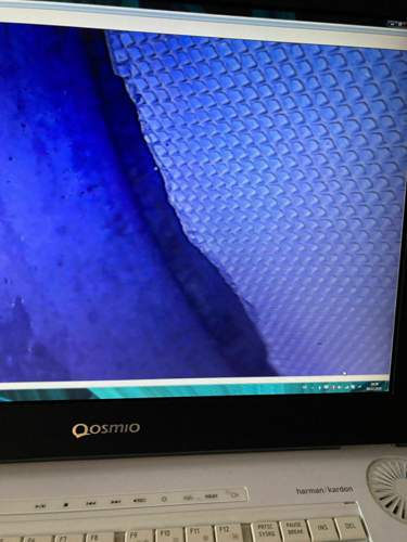

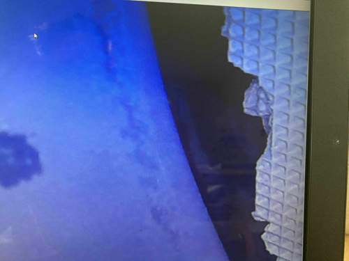

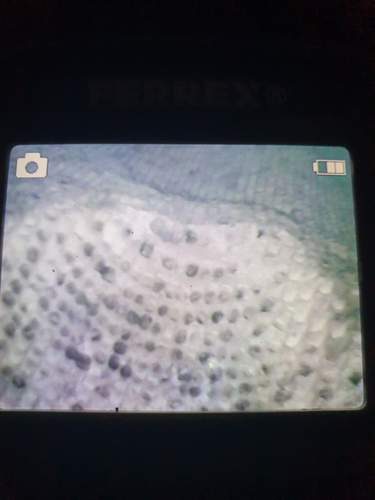

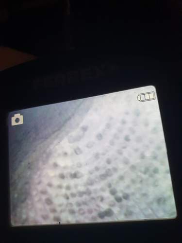

Will nun auflösen wie das Innenleben der beiden Kat's ausschaut:
Dies sind die Bilder meines defekten Kats, der mir CO Werte von über 0,3 beschert.
Im gesunden Mittelteil kann man sogar noch deutlich die großflächige Beschriftung über der Wabenstruktur Fläche sehen, aber seht selbst den äußersten Rand.
76aab75e-19a1-4a5f-bef3-38c6531676ee
4c0e4030-6b06-45c4-b8a3-0f0815178eb3
E68a8a71-0abf-4493-b57a-92bb139a54b1
+3

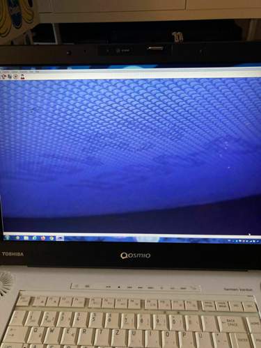

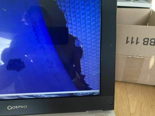

Im Vorfeld habe ich natürlich auch mal einen Blick in den KM jüngeren Gebrauchten geworfen, der bei mir ja zu prima CO Werten führt. Die Bilder zeigen klar den Zustand und was sieht man, ein paar unbedeutende Abplatzungen der Wabenstruktur am Rand und ansonsten wieder top Wabenstruktur der Mitte inkl der Beschriftung.
Sollen dies jetzt wirklich Hitzeschäden beim defekten Kat sein!?? Geht der Randbruch nun wirklich so tief rein, dass es bald bis hinten durch geht!?? Ist es in Wirklichkeit ein Serienfehler der sich hier in Ansätzen bereits bei dem von mir getauschten Kat zeigt?
Könnte es halt lediglich eine defekte Nachkatsonde gewesen sein, welche mir die CO Werte versaut? Lt. schlüssig klingender Antwort ja wohl dann nicht und mein Kat ist mit diesem Schadensbild dann tatsächlich ein Fall für die Tonne, aber wodurch in diesem Randbereich die Bruchbildung??

@Thomas-Ull schrieb am 21. Dezember 2020 um 08:02:54 Uhr:
Mit dem Endoskop von hinten in den Kat reinschauen.
Nein, siehe erste Antwort in diesem Thread.
Also ich glaube nicht das der Kat kaputt gegangen ist aufgrund Motortechnische Art sondern einfach durch Vibrationen oder einer schlechten einbettung des Keramikkörpers. Soweit ich weiß ist der Keramikkörper eingebttet von einer Art Stahlwolle damit er nicht durch Kontakt zur Außensxhale zerbricht. Vllt kann dir HJS was zu den Fotos sagen.
Mist jetzt habe ich die Endoskopkamera leider schon dem Kollegen zurück gegeben und sehe ihn erst einmal einige Tage nicht mehr. Kann wirklich sein, dass ich vergessen habe, auch mal den äußersten Rand der Auslassseite zu kontrollieren. Allerdings sollte der Spalt nur fast bis hinten durch gegangen sein, wüsste ich es nicht wie weit es sich zieht. Nur aufschneiden bringt dann noch Klarheit. Leider hat ja selbst ein leerer Katkörper noch einen Restwert für Menschen die ohne Kat fahren wollen und ließ sich bestimmt verkaufen. Neugierde gegen möglichen Verkauf, blöde....
Aber scheinbar sind wir uns einig, der Kat ist die Ursache, nicht die Sonde!
Außerdem sehen wir es wohl alle als KEINEN Hitzeschaden an, so dass es nun für diejenigen einen Beweis der Unschuld darstellt, die die ABT-Box für totalen Murks halten, der die Kats zum Schmelzen bringt!!
