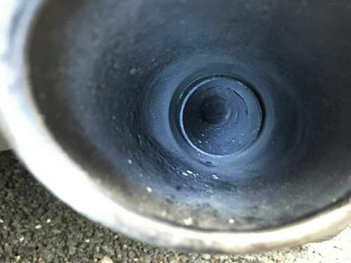

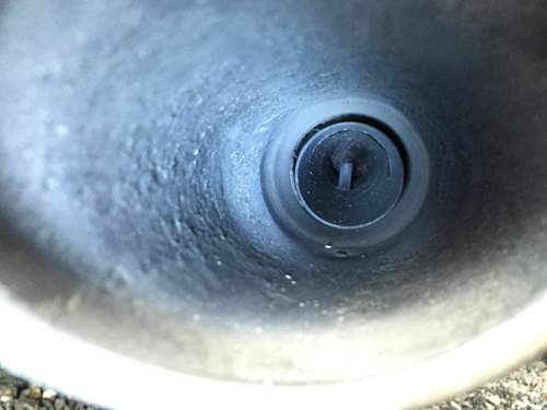

Ich befürchte das schlimmste... Das erste mal ist es mir im März aufgefallen, als ich nachts auf der Autobahn unterwegs war - auch etwas schneller (ca. 240 wegen winterreifen) als ich da in den arückspiegel blickte wirkte es als wenn ich eine Dunstwolke hinter mir herziehen würde.. Dachte zuerst dass die Straße evtl. etwas feucht war, aber das phänomen konnte ich bei den anderen Autos nicht beobachten. Nun ja, dann war der Wagen bei Audi wegen der Rückrufaktion ende März. Seitdem sieht das ganze wie folgt aus... Wenn ich an der Ampel stehe, oder irgendwo her rausbeschleunige hinterlässt er da eine schöne weisse Wolke, diese ist wirklich ziemlich "dicht" fehlt eigentlich nur noch, dass bei den autos hinter mir das Licht automatisch angeht.... Hab das dann mal meinem Vater gezeigt der sich da eigentlich ganz gut auskennt. Der pustet das zeug sogar in N oder P raus wenn man gasgibt. Mein Vater meinte es ist Blau/Schwarz. Hab das vorhin noch mal probiert im kalten zustand - da haut er es auch schon raus. Es riecht auch nach Öl. Mein Ölverbrauch ist auch nicht so extrem. Hab in den letzten 15tkm ca. 2L nachgefüllt. Dachte das wäre evtl. Zu verkraften bei dem Motor - aber naja jetzt weiss ich ja wo das Öl hingeht.
Der Wagen hat jetzt ca. 160tkm runter war wegen jeder Kleinigkeit bei Audi - hat alle möglichen Serviceintervalle eingehalten. Ich habe den Wagen mit 145tkm gekauft der Wagen fuhr bis dahin auf 5w30-plörre ich hab dann erst mal auf 0w40 M1 umgestellt und wollte jetzt auf 5w50M1 umstellen - hatte das auch in meinem S4 4.2 und war zufrieden.
Mein Vater riet mir erst mal den Ölwechsel zu machen auf 5w50, vllt. ist das Öl schlecht und verdichtet nicht mehr richtig - und danach ist es besser. Oder es sind halt die Kolben+Kolbenringe.
Der Wagen ist wie gesagt ein S5 3.0tfsi Cabrio VFL - ez 08/2011 - laufleistung 160tkm. Ich achte eigtl. immer penibelst darauf das dass Öl erst warm ist bevor ich Gas gebe. Eine Leistungsoptimierung hat er mit 145tkm bekommen auf 420ps. Ging eigentlich immer davon aus, dass der Motor sehr robust ist, und wenn es Probleme gibt dann vom Getriebe..
Werd wohl beim freundlichen erst mal eine Druckverlustprüfung/Kompessionsprüfung machen lassen.
Gibt es jemanden der eine ähnliche Problematik hatte? Oder hat jemand eine idee was das noch sein kann. Will natürlich erst mal alles abwägen bevor ich mich damit abfinden muss dass evtl der Motor neu muss 🙁

Du hast ja geschrieben das du ein Leistungstuning hast machen lassen. Dieses geht natürlich auch einher mit einer erhöhten Beanspruchung der Abgasanlage bzw. der Katalysatoren. Wenn man dann noch deine Laufleistung mit berücksichtigt kannst du davon ausgehen das es die Katalysatoren sind. Aber immer hin besser als ein Motorschaden.
Hallo, also ich war gestern beim 🙂 und es ist der rechte Kat. Kat kostet netto um 900eur - ein/Ausbau auch noch mal 1100eur.. empfiehlt sich eigentlich gleich den linken mit zu machen.... Naja, zum glück ist es kein Motorschaden! dann kann ich erstmal gucken dass ich nen guten und günstigen kat bekomme 😉
