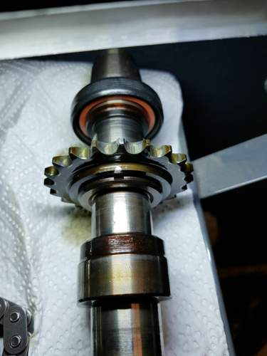

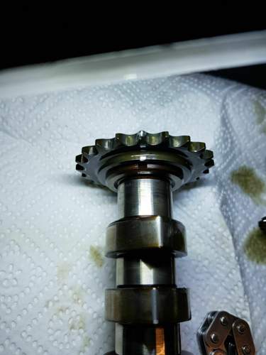

So habe wieder alles draußen. Die Kette ist minimal gelängt, vlt 1-2mm. Bezweifle das es davon kommt. Aber mir ist aufgefallen das die Markierung an der Einlassnockenwelle auf einem Zahn, und nicht wie laut Leitfaden in einem "Tal" befindet. Nicht das sich das Zahnrad auf der Welle verdreht hat...

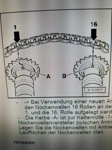

NW‘s über Markierungen OT fluchten, ganz klar 16 Walzen auf 90 grad wage stehenden NW distanz montieren.

Ne die Anleitung ist vom 2.7er. Habe zur Kontrolle mal den anderen ventildeckel abgenommen und dort geschaut. Da liegt die Markierung wie in der Anleitung beschrieben im Tal. So wie es aussieht hat sich tatsächlich das Zahnrad verdreht. Dann kann ich natürlich Kettenglieder umsetzen wie ich will, das kann nichts werden. Habe zum Glück bei Audi Tradition noch eine überraschend günstige Welle gefunden und gleich bestellt.

Das ist schon richtig so. Die Audi Leitfäden sind manchmal wirklich beschissen.
Such mal auf Google nach "Rosstech 5V Cam timing" so ähnlich. Es gibt irgendwo ein Bild auf dem alle 5V Ketteneinstellungen zu sehen sind. Vom 20V, und vom 30V links und rechts.
So Auto läuft soweit wieder. Die neue Nockenwelle hatte auch die Markierung aufm Zahn, habe sie trotzdem samt neuer Kette eingebaut. Die andere kommt für schlechte Zeiten auf Halde. Es sind tatsächlich nur 15 Glieder zwischen beiden Markierungen... wer da wieder mitgedacht hat... Bin jedenfalls eben mal ein paar Kilometer gefahren, auch mal was zügiger. Öltemperatur habe ich kurzzeitig mal auf 100° bekommen. Bisher lief er ganz normal, kühlte sogar wieder besser ab als vorher. Kann aber auch an den niedrigeren Außentemperaturen liegen. Im Fehlerspeicher hatte ich nach der Probefahrt noch stehen das bank2 sporadisch zu mager lief (P1130). Werde das mal weiterhin beobachten ob das nochmal auftritt.
