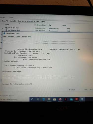

Ich kram das hier mal aus. Habe da momentan auch meine Schwierigkeiten und weiß nicht was ich ändern soll... Zum Problem,

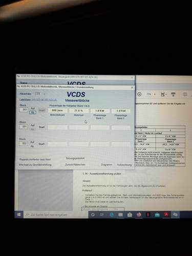

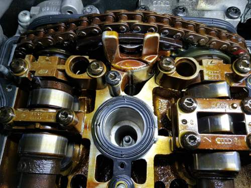

Habe meinen S4 AGB Motor über den Winter komplett zerlegt, neue Lager, Dichtungen, Kolbenringe, Zahnriemen etc etc verbaut, also den Motor mal soweit revidiert. Der Wagen lief danach auch soweit ganz gut. Zum richtig Gas geben bin ich noch nicht gekommen, weil ich erstmal alles in Ruhe einfahren möchte. Bisher sind gute 700km ohne Probleme gefahren worden. Als es dann draußen wieder wärmer wurde (so gute 26-28°) und der Motor so auf seine 100° Öltemperatur kam fingen die Probleme an. Keine Leistung, stottern beim Gas geben, kam mir vor wie Zündaussetzer. Laut Fehlerspeicher P1370 Unterbrechung zündansteuerung zyl6. Nach etwas abkühlen ging wieder alles. Darauf auf Verdacht Zündspule erneuert, fehler blieb. Dann mal kompression geprüft,zyl 2,4,6 gut zwei Bar weniger als die andere Bank. Da kam mir der Verdacht auf die steuerzeiten. Zahnriemen saß ok, die Kette von bank2 schien mir aber einen Zahn versetzt zu sein. Die Markierungen auf den Wellen stimmten zwar, aber wenn ich richtig gezählt habe waren es nur 15 statt 16 Glieder. Also Nockenwellen versetzt, alles zusammengebaut kompression war wieder gute 2bar höher und laufen lassen. Mir kam das ganze schon komisch vor weil nach dem durchdrehen von Hand die Einlassnockenwelle nicht mehr so gut gefluchtet hatte wie vorher. Hat sich nun auch bestätigt, habe nun Fehler P1392 Nockenwellensensor Bank2 Unterbrochen/Kurzschluss nach Plus. Spannung an den PINs geprüft, kommen 5v und 11v an. Signal vom Sensor kommt auch, Messwertblock 93 sagt zwischen Bank 1 und 2 +-1°kW. Habe jetzt nochmal vorne alles zerlegt und die Einlassnockenwelle liegt einen Zahn daneben trotz 16glieder. Mittlerweile denke ich mir das es vorher gepasst hat, nur woher dann die geringe Kompression auf allen drei Zylindern und die Zündaussetzer? Weiß gerade nicht was ich ändern/besser machen soll. Jemand ne idee?
Habe hier irgendwo mal gelesen das tatsächlich 15, statt 16 Glieder Abstand richtig sein sollen und im Leitfaden ein Fehler unterlaufen ist, kann das wer bestätigen?

Da nicht alle Bilder hochgeladen wurden, mache ich es mal so. So standen die Wellen ursprünglich.
16 Rollen wäre die korrekte Anzahl.
Nur komisch das vorher die Markierungen perfekt gepasst haben und ich jetzt gut einen Zahn an der Einlassnockenwelle zu weit liege. Oder ich bin mittlerweile so irr, dass ich die Dinger nicht mehr richtig zählen kann. Geplant ist jetzt eine neue Kette zu verbauen, alle Markierungen richtig setzen und danach einen Druckverlusttest zu machen. Das Zylinder 2,4,6 gut zwei bar weniger Kompression haben als die anderen drei kann ich mir nur anhand der steuerzeiten erklären.
