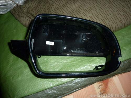

ich habe an den ausgebauten Kappen nachgesehen...ich weiß es echt nicht mehr...sorry....ich kann es auch anhand der Kappe nicht mehr nachvollziehen. Irgendwie sieht man jedoch, an 3 Schräubchen war das befestigt. Man sollte den Austausch jedoch bei warmen Temperaturen machen, das Plastik vom Blinker wird sonst leicht spröde und geht kaputt. Es ist ja in so eine Nase an der Kappe eingesteckt und rastet dort ein. Das war jedenfalls damals recht fummelig.
P1020390-large
Die Blinker bekommst du doch garnicht ab ohne die Kappe vorher ab zu machen. Geht bei den MJ2010 nur mit bisschen Gewalt ab. Ich würde auch noch ein bisschen warten. Geht wirklich besch***en

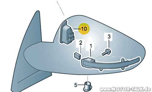

Ansonsten müsstest du die Warnleuchte "ohne Funktion" als Blindstopfen einsetzen. (kostet ca. 35€)
Warnleuchte
