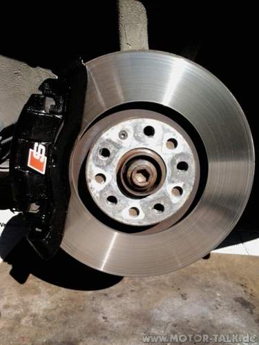

Moin!
Nur mal rein interessehalber...
habe zufällig bei Ebay das gefunden:
http://www.ebay.de/.../150920475846?...
Sie ist offensichtlich wie meine, also von 2006 und vom B7 S4, aber sieht völlig anders aus. Schon allein wegen der Schriftzüge.
Wie kommt das?
Dank und Gruss,
Stephan

Is mir relativ wurst, ob hier vom Cabby in der Avant Variante oder bepinselt und beklebte Sättel geht...ich wollte lediglich wissen was es mit den Schriftzügen auf sich hat. Nun weis ich, dass es offensichtlich Spangen sind, die noch offensichtlicher eingeklipst werden.
Frage ist auch:
Sind die Dinger Serie beim B7 und irgendwann einfach geklaut worden, oder hat das was mit Ausstattung zu tun.
Ob ich mir die teile nun kaufe oder nicht steht auf einem anderen Blatt.
Ich find die Teile blos recht teuer und damit man sieht, dass ich S4 fahre, brauche ich sie mit Sicherheit NICHT! :-)
Serie ab Modelljahr 2007, wenn ich mich nicht täusche.
Falls jemand die Teilenummer hat , bitte einmal vergeben. Oder sagen beim welchen Modell das genau verbaut ist.
danke mfg
Müsste für eine Klammer sein: 8E0 615 269
Hab mittlerweile unter "Bremssattel Cover"
hier im Forum was gefunden.
Teilenummer sollte die hier sein: 8E0 615 269
Das ganze zweimal.
Die vom Volkswagen "R" passen wohl auch, kannste dann um-labeln in S oder S-Line etc....dürften evt etwas billiger sein.
Hier die VW Teilenummer: 1K0 615 269 B
Hier im Übrigen zum erträglichen Preis:
http://www.hoffmancarparts.com/haltefeder-8e0615269.html?...

Bin nur darauf gestoßen und wollte rausfinden, ob es bei den b7 S4 verschiedene Bremsanlagen gibt. Ich möchte mir im Winter vorne die Bremse umbauen, habe mich ein bisschen umgesehen und wunderte mich über diese anders aussehende Bremse vom S4. Aber ist dann offensichtlich der gleiche Klumpatsch, blos mit einer Zierblende drauf. Aber das macht sich leider auch nicht standfester.
Hatte dann nur die Teilenummern weitergegeben um einem User zu helfen, da ich sie zufällig gelesen hatte.
Aber ihr habt recht... die Dinger sind für nix gut, außer für die Optik. Stimmt schon, mit den Spangen sieht das Ganze schon etwas ansprechender aus...das ist richtig, aber das war's dann auch leider schon.
Ist halt einfach was für die Optik...
Und zur Standfestigkeit der Bremsen: Wer auf die Rennstrecke will, der wird sich wohl kaum ne Mittelklasse mif fast zwei Tonnen dafür zulegen, oder? 😁
Und für den Straßengebrauch sind die Bremsen doch absolut in Ordnung.
