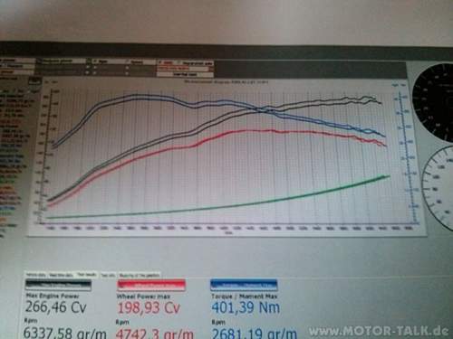

Alles nur Zahlenspielereien ohne  reproduzierbaren Hintergrund.
Ich habe von MTM eine Leistungs-Diagnose auf dem MAHA Prüfstand
von meine S4 vom 16.06.11 mit einer Schleppleistung von 116,9 PS ohne M-Cantronic.
Und nun?
