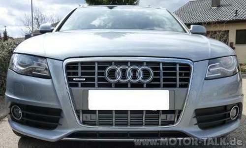

Ich habe seit langem wiedermal eine Frage:
Ich habe einen A4 Avant ohne S-line Exter.
möchte den S4 Grill verbauen!
Jetzt lese ich in 10000 Forums dass der S4 Grill bei beiden Stoßstangen montiert werden kann! Also bei der normalen und bei der Sline Exteriour Stoßstange?!?!
Aber dann lese ich wieder, dass der S-line Grill größer sein soll!
Wie soll das dann passen? *ggg*
Besten dank für eure Hilfe!
Ps: Welche Teilenummer hätte der S4 Grill mit PDC für die originale Stoßstange'?
THX an alle
Hier noch die Teilennummer:
S4 Grill
in platinumgrau
8K0 853 651 B 1RR - ca. 280 EUR

hab jetzt endlich meinen S4 Grill drin. Ich find ihn spitze!
Find zwar den Preis vom 🙂 dafür überhaupt nicht okay, aber wenn man ein Markenprodukt möchte, muss man halt doch meist ein bisschen tiefer in die Tasche greifen....

Super, gute Arbeit. Schaut gut aus! Fehlen noch die NSW Chromringe und evtl. Chromspoiler unter... 😉
Viel Spaß...

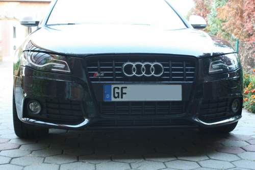

so schauts bei mir aus.
Ein schnapper aus der bucht 😉
S4-Grill schwarz
S4-Grill schwarz + Chromrahmen

Ja, den Chromspoiler hab ich schon zuhause liegen 😉
Hast die Bearbeitung eigentlich mit nem Dremel gemacht? ...ich werd mir am WE einen von nem Kumpel ausleihen...dann geht's wieder an die arbeit.
Der Chromspoiler muss dann nur noch so angepasst werden, dass die obere Kante direkt an den 4 Querstreben unter dem Grill anliegt, oder?
Die NSW Ringe will ich mir auch noch holen, allerdings hab ich gehört, dass man die auch original vom 🙂 aus Japan bekommen kann. Dann solln die Teile anscheinend gleich draufpassen, nur noch verkleben halt...
muss ich aber noch ein bisschen weiter rumsuchen, ob des stimmt.

Es gibt mehrere Möglichkeiten. Ich habe einfach die Bohrmaschine und Schleifaufsätze verwendet (siehe Bild unten).
So kann man den Spoiler langsam bearbeiten. Es geht wie in Butter... Man braucht nur geduld... Am Anfang hilft die innere Breite an der Position von 4 Stangen zu messen und dies auf dem Spoiler markieren. Wie gesagt, ca. 2 cm an den Seiten... Du musst immer lieber einen kleinen Stück abschleifen und dann ausprobieren den Spoiler bis 4 Stangen einzusetzen... Der eingesteckte Spoiler muss dann auch selbst halten.

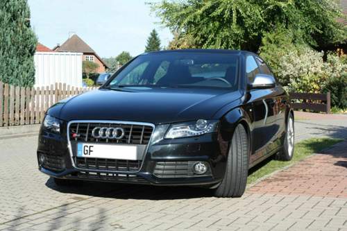

Ich hab die "4" ab gemacht und das "S" drin gelassen.....wie assich😁😁😁😁😁 Hab halt einen S-Line, und das "Line" ist halt auf der Strecke geblieben, wenn mich einer fragt.....
sline27
@ sline27
So sieht es wirklich voll Schei... aus. 😉 Fön doch das "S" ab und kleb es wieder mittig auf.

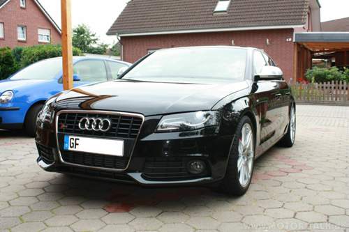

hier mein S4 Grill mit quattro Emblem.
mfG
Grill
mfG
kannst du vieleicht eine Nahaufname reinsetzen? 🙄

Danke,
aber ich wollt die Wirkung auf dem Grill sehen wegen den Spaltmassen.
Hatte meinen nur dranngehalten gehabt und das S4 Emblem ist 2-3 so hoch 😠
