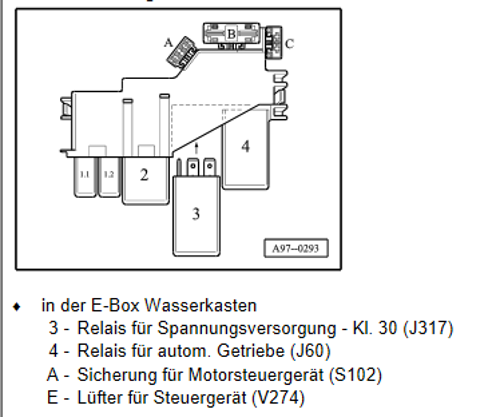

Guten Morgen Gemeinde,
ich habe ein Problem mit meinem S4. Wenn er warm ist und ich ihn abstelle und kurz darauf wieder starten möchte dann dreht sich der Anlasser nicht. Warte ich etwas und lasse ihn abkühlen dann springt er ohne Probleme wieder an. Ist das der Anlasser? Es gibt wohl auch ein Relais unter dem Steuergerät was dafür vorgesehen ist.
Könnte es womöglich auch der Nockenwellensensor oder Kurbelwellensensor sein? Gibt es so etwas wie einen „Zündimpulssensor“?
Zündschlossschalter wurde bereits getauscht und der Fehlerspeicher gibt „leider“ auch nichts her.
Ich hoffe jemand weiß einen Rat.

Da würde ich an das Relais denken.
Lena
Hallo Lena,
Genau wie Superbernie es geschrieben hat: der Fehler sollte irgendwo vor diesem Stecker liegen. Das einfachste wäre das entsprechende Relais, welches ich einfach tauschen würde, die Teile sind nicht teuer.
Wenn das nicht funktioniert, kann man immer noch über teurere Fehlerquellen nachdenken.
Ein Relaistauch ist aber ja wirklich schnell und günstig gemacht.

Relais wird heute getauscht und dann mal beobachten.
Lena
Ich glaube zwar nicht das es daran liegt aber irgendwo muß man ja anfangen.
Streckplatz 4 ist das Relais!
Relais
