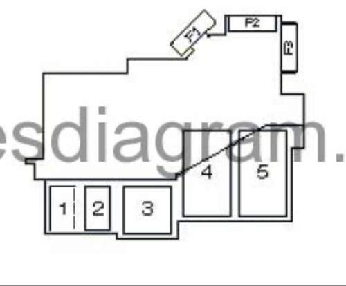

ich habe ein Problem mit meinem S4. Wenn er warm ist und ich ihn abstelle und kurz darauf wieder starten möchte dann dreht sich der Anlasser nicht. Warte ich etwas und lasse ihn abkühlen dann springt er ohne Probleme wieder an. Ist das der Anlasser? Es gibt wohl auch ein Relais unter dem Steuergerät was dafür vorgesehen ist.
Könnte es womöglich auch der Nockenwellensensor oder Kurbelwellensensor sein? Gibt es so etwas wie einen „Zündimpulssensor“?

Also bis dato gestaltet sich meine Suche nach besagtem Relais bzw. der Teilenummer etwas schwierig.
Da der Fehler nicht immer auftritt würde ich inzwischen auch auf das Relais tippen. Nur erst einmal die besagte Teilenummer finden.

das mit dem relais hatten wir auch schon mal ähnlich, aber da hat das motorsteuergerät keinen strom bekommen, da war der adac da und hat geprüft, da hiess es laststromrelais klemme x wenn ich mich recht erinnere. kalt ging alles wunderbar aber sobald das auto länger in der sonne stand oder warm war ging nix mehr, manchmal half ein beherztes klopfen auf das gehäuse.
das relais (nr. 614, 8e0 951 253) sitzt auch in dem gehäuse im wasserkasten fahrerseitg unter dem motorsteuergerät, war ein einfaches 70a-relais, das neu gemacht und seitdem fehlt nix mehr.
beim öffnen haben wir festgestellt, dass wohl ein schrauber an dem gehäuse eine schraube abgebrochen und dann versucht hat anstatt der normalen schraube eine spax einzudrehen und dabei das kunststoff an der ecke gerissen und dadurch wasser eingetreten ist.
also hab ich gleich das komplette gehäuse neu (gebraucht) besorgt und beim relaisumbau mit getauscht, natürlich nicht ohne vorher darunter alles gründlichst zu säubern und das neue gehäuse mit dichtmasse (polymerklebstoff) versehen um es wirklich dicht zu bekommen weil die dichtung am gebrauchten nicht mehr vertrauenswürdig ausgesehen hat.

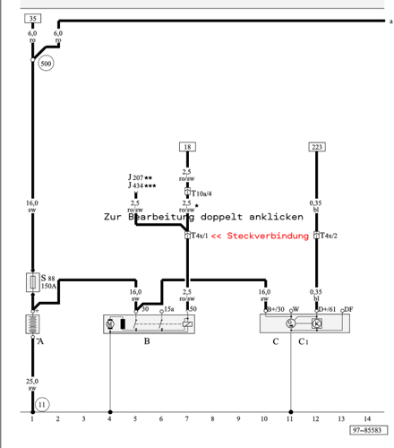

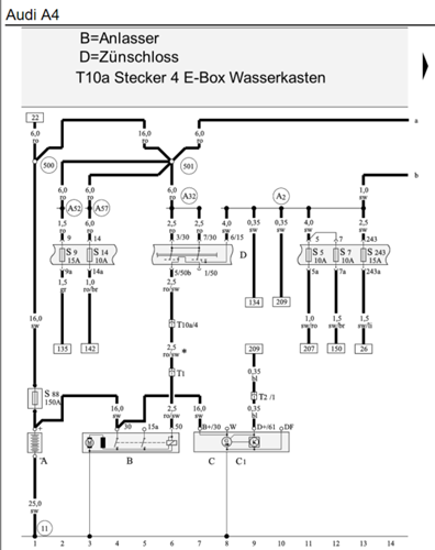

Wenn du an der Steckverbindung im Mororraum T4 Pin 1 rot/schwarzes Kabel 2,5mm² Spannung anlegts muß der Anlasser funktionieren.
Wenn nicht klemmt der Magnetschalter und der Anlasser muß raus.

Du mußt warten bis der Anlasser nicht geht und dann an der Steckverbingung Strom anlegen.
Wenn er dann nicht funktioniert liegt es am Anlasser.
Steckverbindung
