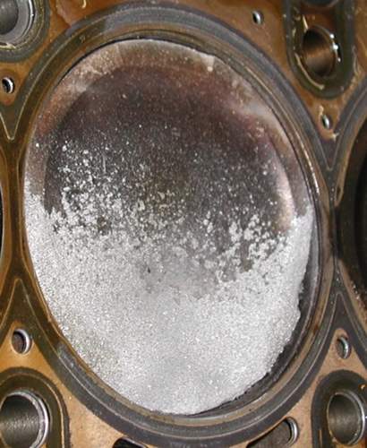

Der Punkt ist, dass der Klopfsensor erst seine Meldung an das Motorsteuergerät abgibt, wenn es eben klopft und nicht vorher. Das heißt, die Korrektur läuft immer am Rande entlang. Mit Super plus hast Du da einfach deutlich mehr Reserve, dass das Klopfen gar nicht erst auftritt.
Fahrzeughistorie hoffentlich überprüft und nachweisbar? Nicht dass hier der nächste US Totalschaden lauert.
Zum Thema Sprit: sollte kein Super Plus getankt werden muss deine Klopfregelung Überstunden machen und ständig Zündung zurücknehmen. Dadurch weniger Leistung. Vollgasetappen sollten vermieden werden.
Der Arbeitsbereich der Klopfregelung mit original Software sollte eigentlich so genau reagieren können, dass es zu keinen Schäden kommen sollte. Bei gemachter Software mit schlecht gemachtem Kennfeld der Klopfregelung kanns dann allerdings zu Motorschäden durch klopfende Verbrennung kommen.

So sieht ein Kolben aus der über einen Zeitraum klopfender Verbrennung ausgesetzt war.
Hier mal rein lesen ab Seite 14 wird es interessant.
https://www.mahle-aftermarket.com/.../...per-schadensbroschuere-de.pdf

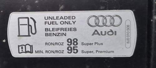

Ist das wirklich so?
Den Tankdeckel vom S3 möchte ich sehen.
Ich habe auch einen S3 FL allerdings 2017 da steht siehe Bild.
Die 3-5 Füllungen mit 102 im Jahr bringen absolut nix.
Man kann übriges in den technischen Unterlagen (Datenblatt) ganz klar nachlesen, dass der S3 den ich habe für 98 ROZ also Superplus ausgelegt ist.

In meinem US Tankdeckel steht tatsächlich min 93 und dann 95
@Schnoeselmeier schrieb am 22. August 2024 um 22:31:38 Uhr:
Stand doch schon weiter oben, dass die USA nicht in ROZ angibt, sondern in AON. Umgeschlüsselt auf deutsche Verhältnisse steht bei dir im USA Tankdeckel, min. 98 Oktan ansonsten 102 Oktan.
Siehe bitte mal hier:
https://de.wikipedia.org/wiki/Oktanzahl
S3 und RS3 sind immer auf min. 98 Oktan ausgelegt, vollkommen egal, was als PR im Tankdeckel oder in den Verkaufsunterlagen steht. Im technischen Datenblatt sind min. 98 Oktan angegeben. 95 Oktan geht nur in Ausnahmefällen, daher steht im Tankdeckel neben der 95 auch das Handbuch abgebildet. Und im Handbuch steht sinngemäß: 95 Oktan nur wenn 98 Oktan nicht verfügbar.
