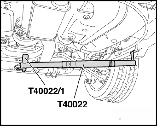

hallo habe folgendes problem und zwar komme ich mit den spurwerten an der ha nicht hin… rechts +9minuten und links +24min….
wie bekomme ich die 24 auf 9hin???

Man kann man die Spur an der Hinterachse nur ausmitteln.
Wenn die Längslöcher nicht ausreichen ist die Hinterachse krumm.
Du kannst versuchen auf der rechten Seite die Achse nach vorne zu schieben dann wird es auf der linken Seite wehniger.
Bei Fahrzeuge mit Allradantrieb gibt es zum verschienen ein Spezialwerkzeug.

Ist wohl nicht ab Werk.. Aber: https://www.trizoneracing.com/shop/antriebs-fahrwerkstechnik/fahrwerkstechnik/set-spur-einstellhilfe-quattro-4motion-golf-iv-tt-8n-s3-a3-8l/
