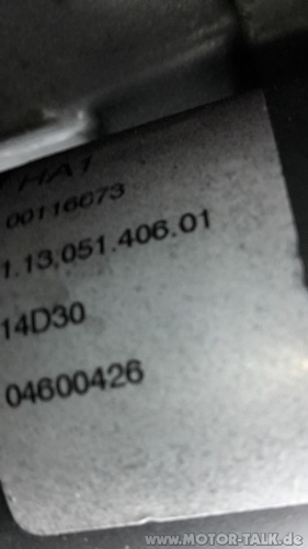

....eben mal in der Garage den Bauch eingezogen, von hinten unter den Wagen mich gequetscht und mit dem Handy im MOVIE Modus versucht den Aufkleber oben auf der Haldex Vorladepumpe zu filmen, um dann einen Screenshot zu bekommen mit der S/N drauf. Hat funktioniert mit etwas Geduld. Leider (wie zu erwarten) bei meinem S3 Cab MJ 2015 auch unterhalb der S/N 6616882 (neue Version), konkret S/N 4600426. Bedeutet also man fährt ggf. mit einer jetzt schon zum Scheitern verurteilten Pumpe herum. Dumm ist halt, dass wie in meinem Fall, der Wagen als reines Schönwetterfahrzeug/Zweitwagen fungiert und ich bis zum Ende der 5-Jahres-Garantie 2020 wahrscheinlich keine 20.000km drauf habe und der Fehler dann erst nach der Garantie mich ereilt. Bzw. ist die Nichtfunktion des Allrad - bei Vermeidung von Fahrten im Regen und Schnee und i.d.R. mit "normaler" Fahrweise - gar nicht so einfach feststellbar.
Audi-s3-haldex-vorladepumpe-sn
Wenn du so fährst das der Allrad Ausfall nicht auffällt, hat doch auch Vorteile, dann brauchst du ihn ja auch nicht reparieren lassen, sondern einfach weiter mit Frontantrieb fahren.
Und anders gerechnet, wenn der Ausfall bei etwa 40-50tkm auftreten würde, dann würde es dich frühstens 2023 treffen.
Die Frage ist halt ob die Pumpe nach Stecke bzw. Gefahrene km den Geist aufgibt oder nach Zeit
Nach Zeit wäre ich vermutlich lange überfällig.
