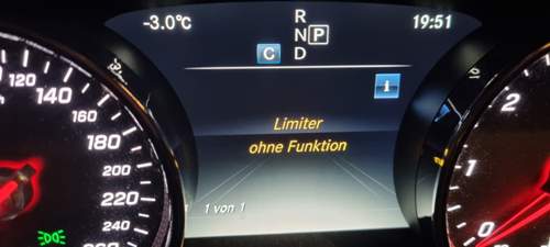

Guten Tag,
mein S213 300d aus 2019 startet nicht. Trotz geladener Batterie (Bild anbei mit Starthilfe aus einem Akku während Motor aus ist, ohne Starthilfe zeigt Batterie 11,6 V) und vollem Adblue-Tank. Hatte es eben auch mit Starthilfe probiert.
Problem gab es schon 3x, am nächsten Tag startete er ohne Probleme, 1x auch nach 30Min. Seit heute Mittag ist es aber vorbei.
Es kommt folgende Fehlermeldung, Limiter... siehe Foto. Danach ESC außer Funktion, plus Adblue wird leer angezeigt.
Leider Mercedes weiter weg, Werkstatt um die Ecke kann nur mit Bosch auslesen. Wenn der W213 wieder startet, gibt es keine Fehleranzeigen mehr. Das Diagnosegerät von Bosch findet nichts. Das einzige, was gefunden wurde, erklärte man mir so: Einmal sei hinterlegt, dass die Elektronik keinen Kontakt zum Fahrzeug gefunden habe. Aber aktuell sei alles in Ordnung, keine Fehler. Wenn der Wagen läuft, hat die Batterie 14,7V.
Habt ihr eine Idee? Werde jetzt zu Benz fahren (falls er morgen anspringt, ist wirklich aktuell mal ja, mal nein, seit Montag) oder den Service kommen lassen, wenn die auslesen, sollte etwas zu finden sein.

Limiter ohne Funktion

Wagen mit Starthilfekabel über Zweitwagen gestartet. Am Anfang aber gleiche Fehler in folgender Reihenfolge: 12V Batterie - Limiter - ESC. Anzeuge Ladung 11,2. Nach 20Sek. startet der Wagen. Fahren zum Mercedeshändler. Mache Wagen an und aus. 2x ohne Probleme. Batterie zeigte ohne Motorlauf 12,1 an.
Nach Formalitäten (20Min) startet Wagen erneut nicht, Meister holt Starthilfe (großer Booster). Wagen startet trotzdem nicht, gleiches Fehlerbild wie oben. Bin jetzt los und warte auf Rückruf.
Beste Grüße
Update. Laut Werkstatt müssen die Vordersitze ausgebaut werden, der Teppich entfernt werden und darunter ein Kabelstrang erneuert werden. Sollte Mo oder Di fertig sein.
Bin gespannt, ob dann alles läuft. Batterie laut Testung ok, wird voll aufgeladen. Halt Fahrten im Winter mit viel Stau.

Laut Werkstatt ist der Wagen seit gestern fertig, Kabel im Fußbodenbereich getauscht, dafür mussten die Vordersitze raus sowie der Teppich. Das soll es gewesen sein. Hole den E300d morgen ab.
Freu mich, den endlich wieder fahren zu können... obwohl ich sehr gut 2 Wochen ohne den Wagen klargekommen bin. Daher eigentlich unnötiger PKW in der Familie... mittlerweile 5 Jahre alt und 80tsd Laufleistung. Nach dem nächsten Defekt wird sich getrennt.
Update. Wagen läuft komplett zuverlässig. Batterie war nicht das Problem. Es war ein Kabel im Innenraum unter den Sitzen, das wegen Feuchtigkeit vom Schnee angegriffen wurde. Dessen Fehler legte den kompletten Wagen still, führte zur Meldung wie eingangs beschrieben. Fahre jetzt seit einer Woche ohne jegliche Probleme.
