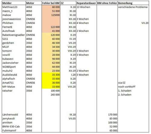

Alte Tabelle im Vergleich von EZ.
Möchte jemand Informationen hinzufügen?
Om656
Bei mir (BMW-E30-Cab) kann Stand heute ergänzt/korrigiert werden:
72.500 km (zum Glück fahre ich derzeit Corona-bedingt weniger)
noch keinen Schaden
Das Schreiben bzgl. Rückruf habe ich heute erhalten
@Michal_321 schrieb am 16. Dezember 2021 um 11:43:43 Uhr:
Hier mein aktuelles "Original"
@BMW-E30-Cab schrieb am 16. Dezember 2021 um 11:29:52 Uhr:
