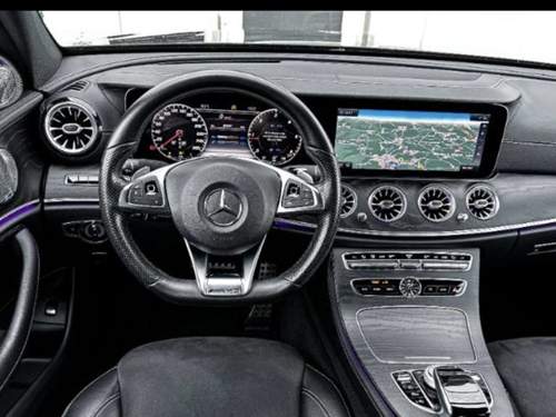

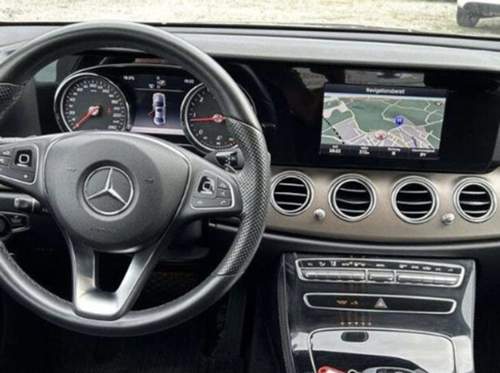

Also ist Code 506 einfach Audio 20 mit dem größeren Bildschirm wie unten auf den Bildern.
Erstes Bild Code 522 mit kleinen Bildschirm und zweites Bild Code 506 mit größeren Bildschirm.
Aber was meinst du für Blenden die getauscht werden müssen wenn ich das größere Navi haben möchte?
Tachoeinheit und Bildschirm ist doch ein Teil das zusammenhängt oder nicht?
Klein
Groß
Es gibt auch analogen Tacho mit großem Bildschirm rechts. Wenn man den analogen Tacho behält und rechts nur den Bildschirm von klein auf groß tauscht muss die schwarze Blende gegen eine mit großem Ausschnitt getauscht werden.
