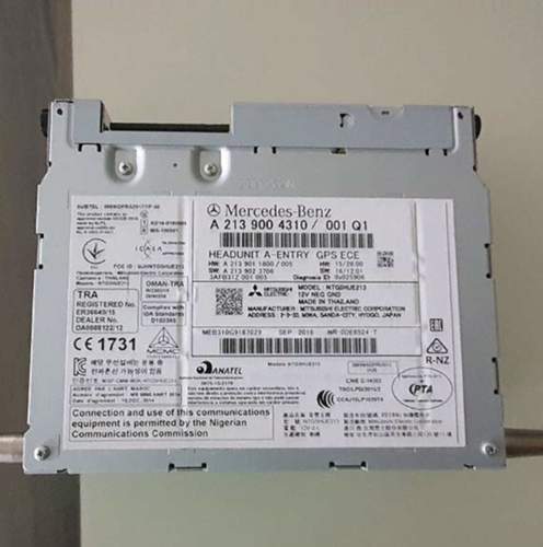

Aber für Comand brauche ich dann ja auch noch das größere Navi bzw. den Widescreen Bildschirm oder nicht?
Könnte ich die Head Unit im Anhang z.b ohne Umrüstung auf das größere Navi bzw Widescreen verwenden?
1
Hat sich erledigt!
Ist die gleiche wie meine.
Andere Head Unit ist wohl nur in Verbindung mit dem großen Navi bzw. Widescreen möglich.
Fürs kleine Navi gibt es nur die Audio 20 Code 522.
