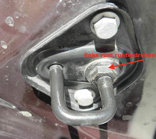

wenn du die M8 - Mutter vom Sperrbügel drehen könntest, fällt der Bügel von selbst raus (re wie li )

Die Einstellmutter vom Schloss erteilt lässt sich nicht unendlich drehen, ich meine das das Gewinde nicht durchgängig ist.

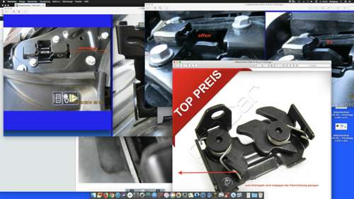

Danke für das Foto mit den Innereien des Schlosses.
Ist ja eine sehr einfache Konstruktion. Ich komme mit Draht oder Schraubenzieher in das Schloss. Dann muss ich ja nur so wie der grüne Strich nachfolgend zeigt mit einem stabilen Draht auf die Sperrklinke drücken um das Schloss zu entriegeln...
Mit nem Draht.......... da ist der Druckpunkt des Entrieglers zu hoch.
Du brauchst einen langen 10er Gabel und wenn die vordere der beiden Schrauben vom Oberteil erstmal weg ist, wirds Stück für Stück besser.
Die Einstell-Mutter M8 haben die ja irgendwie da drauf-gedreht ... also geht sie auch wieder runter zu drehen.
Das M8 Gewinde ist auch nicht " geschnitten" sondern wurde "gewalzt" --- demzufolge geht die Mutter nicht um die bd. 90 Bogen zu schieben ((Durchm. 7,7 mm)
dann nimmst du einen Bolzenschneider und knallst die bd. Bögen weg.

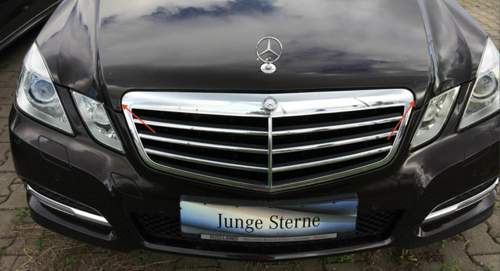

Da ich heute etwas Zeit hatte, habe ich mir meinen Mopf im besagten Bereich genauer angesehen.
Es war für mich kein Problem die Schlösser re und li nacheinander von außen zu entriegeln. Ich bin mit einem sog. Tachoausziehhaken zwischen Kühlergrill und Haube. Dann bin ich ins Innere vom Schloß und konnte mit sanftem Druck in Richtung Schloß selbiges entriegeln. Zeitaufwand re und li keine Minute.
Guter Hinweis mit dem Ausziehhaken.
Hab bei mir im Vor-Mopf geschaut und könnte nicht wirklich einen Zugang erkennen.
evtl.hier:
Bildschirmfoto-2018-10-22-um-07-37-35

Genau...
1cm nach rechts und 2 cm nach oben zw. Grill und Haube.
... also doch hier:
- mit einem halben Meter 4er Rund-Material, etwas vorn abgewinkelt ... öffnet sich der "Safe" 😁
Bildschirmfoto-2018-10-22-um-11-27-19
