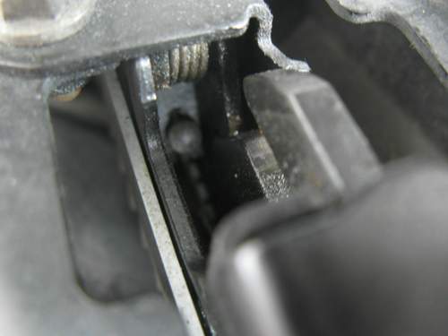

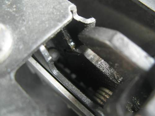

Also habe ich mal ein Keil zwischen Kühlergrill und Motorhaube geschoben, siehe Fotos. Dann liegt das Schloss direkt vor der Nase und ist mit Hacken/Draht gut erreichbar. Habe es nochmal mit viel WD40 eingesprüht. Wenn eine andere Person am Hebel zieht, sieht man an beiden Schlössern dass sich da was bewegt. Wenn man jetzt nur wüsste wo man mit nem Schraubenzieher oder Hacken drücken oder ziehen muss um das Schloss zu öffnen...
Wenn man den Kühlergrill kaputtmacht rausbricht, gibt es noch sehr viel mehr Platz. Einen gebrauchten Ersatz bekommt man für 30-50 Euro auf Ebay. Man kommt dann sogar mit nem 13er Schlüssel sehr leicht an die vordere 13er Schraube der Schlösser. Die hintere Schraube müsste mit dem dünnen Ratschenschlüssel auch machbar sein. Aber ich hoffe ich kann die Schloss-Mechanik irgendwie mit einem Draht oder Hacken lösen. Man kommt auch mit einem Metallsägeblatt an den Bügel durch den Schlitz, um diesen evtl. abzusägen.
Also wenn jemand weiss wo man da mit dem Draht-Hacken ziehen muss um das Schloss zu öffnen, wäre ich dankbar für jede Hilfe. Habe noch ein Foto eines W212 Motorhaubenschloss gefunden, ich sehe das Schloss durch den Schlitz zwischen Kühlergrill und Motorhaube genau von der Seite wo die weiße "1" auf dem Schlossfoto draufgeschrieben steht.

Drehfallenschlösser werden so konstruiert, dass die Sperrteile (Drehfalle und Sperrklinke) gut geschützt im Gehäuse liegen. Daher ist das schwierig ohne Erfahrung mit einem Draht od. Ähnl. zu öffnen.
Soll auch kein Dieb die Haube so leicht aufbekommen und dein Motorraum ausräumen. 😁
Ich kann mal Bilder schießen, vielleicht kannst Du dich besser orientieren.

Hier ein paar Bilder (im geschlossenen Zustand)
Klemmt nur eine Seite? (habe das nicht genau lesen können)
Haubenschloss 0
Haubenschloss 1
Haubenschloss 2
Beide Seiten klemmen.
Wenn man mit einem Schraubenzieher auf die Stelle nach unten drückt wo auf dem Foto "Seil Ende mit Kugel" steht? Hat doch die gleiche Wirkung als wenn jeman am Seilzug nach unten zieht.

Habe dann in den Schloss durch den Schlitz geschaut. Wenn man den Hebel im Fahrzeuginneren in Ruhe lässt, dann sehe ich einen ca. 6-8mm langen Seilzug mit der Kugel am Seilzugende, der aus der Sperrklinke nach oben herausschaut. Wird der Hebel im Fahrzeuginneren angezogen, so bewegt sich die Kugel nach unten, ich sehe aber immer noch ca. 1-2mm langen Seilzug mit der Kugel am Ende.
Der Seilzug zieht also wahrscheinlich gar nicht an der Sperrklinke nach unten.
