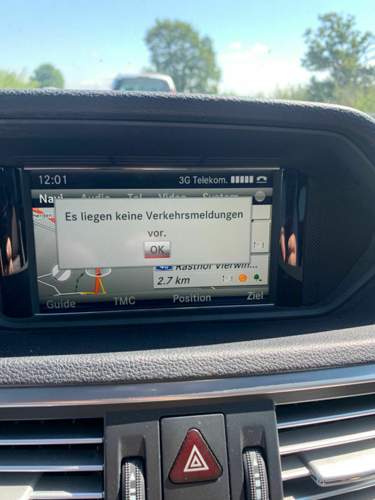

Hi termi0815 und alle, die mitlesen,
hat schon mal jemand in einem Moment ohne Mobilfunkempfang irgendwie im NAVI gesehen, dass TMC-Daten benutzt werden? Wie erkennt man die Quelle der Trafic-Daten? Irgendwo habe ich gelesen, dass "TMC" angezeigt würde, habe das aber noch nie gesehen.
Hintergrund meiner Frage ist, dass bei abgeklemmtem KOM-Modul gar keine Trafic-Daten mehr empfangen werden, auch nicht über TMC, obwohl das Radio noch geht 🙂. Ich vermute daher, dass der TMC-Dekoder auch in dem KOM-Modul steckt. Kann das jemand bestätigen?
Gruss
Roger
Bei LiveTraffic gibts kein TMC und auch keine Rückfallebene!
Vielen Dank! Vielleicht bin ich auf irgendeine missverständliche Werbung reingefallen, aber ich ging fest davon aus, dass TMC greift, wenn kein LiveTraffic empfangen wird.
