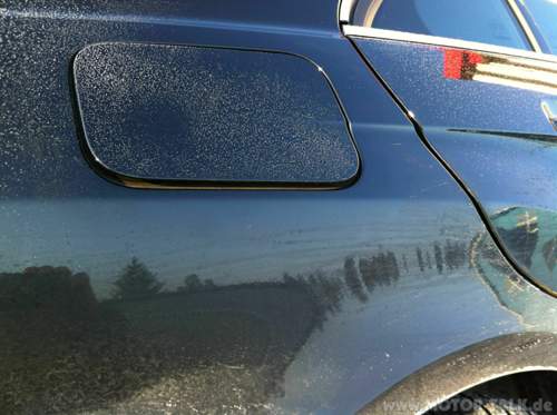

Ich rolle heute mal den Tankdeckel Thread auf, da ich seit heute früh ein paar Problemchen mit dem Ding habe 😁
Horb am Neckar - 19 Grad und ich möchte Tanken.
Fahrzeug E250 aus Novemer 2011, bisher in Sachen Tankdeckel keine Besonderheiten gewesen/gehabt.
Ich tanke und möchte den Tankdeckel wieder schließen, dieser steht aber locker 7mm vom Fahrzeug ab.
Also nach Hause und mal den Heißluftfön ausgepackt, da ich dachte, es läge an der Kälte.
Nach ca. 10min und Wärme sah das Ding dann in etwa so aus, wie bei manch einem hier im Thread, sprich er stand nur noch 2-3mm vom Fahrzeug ab.
Sobald ich ihn allerdings wieder öffne und schließe bin ich wieder bei den 7mm angekommen.
Mein Problem zudem, die Zentralverriegelung schließt ihn zeitweise nicht mehr richtig, da der Plastikstift garnicht ansatzweise das Loch trifft, dann tut es einfach einen rießen Schlag.

Hallo Jonny, ist der Deckel richtig verbogen oder ist vielleicht Eis oder Schnee irgendwie ins Scharnier geraten? Sonst müsste der Deckel ja aussehen wie eine vertrocknete Scheibe Brot. Mach doch mal ein Foto und stell es hier rein. Habe keine Vorstellung wie der Deckel ausieht wenn er krumm ist.

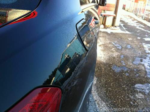

Hier mal Bilder von heute früh, wobei es nach meiner gestrigen Erwärmungs- und Rumbiegeaktion sogar recht human heute morgen aussieht 😉
Img-0091
Img-0093
Img-0094
Ich hatte auch das Problem, allerdings war bei mir nur die Seite zum Heck abstehend. Auf den Fotos sieht es so aus, als ob auch die Seite mit dem Scharnier absteht. Vielleicht ist bei dir ja wirklich etwas von dem Scharnier gebrochen oder kaputt gegangen.
Klappe wechseln lassen und gut ist.
Der steht bei mir derzeitig eindeutig komplett ab.
Komisch ist nur (meine Meinung) je länger die Sonne drauf scheint, desto normaler sieht er wieder aus 😉
Ich hoffe auf baldigsten Wetterwechsel um mir ein eindeutiges Urteil zu bilden, bevor ich damit in die Werkstatt fahre.
