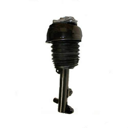

Airmatic ist vorne sonderausstattung, ausser beim 500er, da ist es Serie. (Beim T modell)
Vorne ist es eine Einheit, hinten Luftbalg und verstellbarer dämpfer separat.
Vorne ist es quasi der dämpfer, wie man ihn kennt aber anstelle von der Feder sitzt da ein luftbalg drauf.
Pl18659029-mercedes-w218-w212-cls550-e550-10-17-4matic-front-driver-air-shock-strut-oem-a2123234700-2123234700
