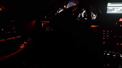

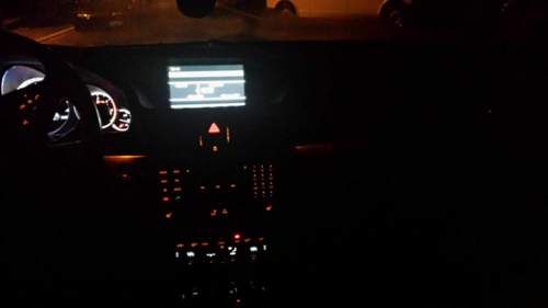

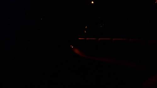

So es war schwierig im Dunkeln nen pic zu machen. Es war jetzt ganz dunkel draußen. Also die beiden kleinen leisten um das Lenkrad leuchten ok , aber der Rest ist ganz schwach z.b. Türen u auf dem einen sieht man glaub ich das Handschuhfach garnicht.

Hey, sieht für mich so aus, als ob der Steckkopf der LED einfach vom Lichtleiter gesprungen ist ( große Armaturenbrett Leiste Mitteldüse/Handschuhfach, demontier mal die Leiste und prüfe das mal 🙂
Denke mehr wird es nicht sein.
Der Rest wirkt auf mich normal.
Grüße Raffy

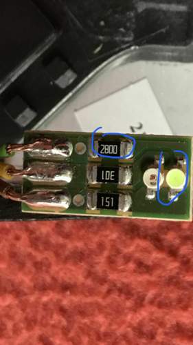

Hab jetzt mal ein bisschen demontiert und durchgemessen. Bis zur Platine der LED ist alles in Ordnung. Hab zur Sicherheit auch noch einen Kreuzverbau mit dem Zierstab Cockpit Fahrerseite gemacht. Bei dem leuchten beide LED‘s( gelb und blau).
Somit ist auf der Platine entweder der Widerstand oder die LED selber defekt.
Nun wäre die Frage, welche LED wäre der passende Ersatz? Wen es der Widerstand ist (messe ich noch durch), wäre das ein 280 Ohm Widerstand.

Kein Mensch wird Dir sagen können, welche Daten die verbauten LED haben, weil keine Bezeichnung draufsteht. Es wird Dir also niemand einen Ersatz benennen können. Da bleiben wohl nur zwei Möglichkeiten: 1. Originalteil nachkaufen oder 2. Try & Error - also verschiedene LEDs bestellen und ausprobieren, ob es hinhaut zwecks Lichtfarbe und Helligkeit.

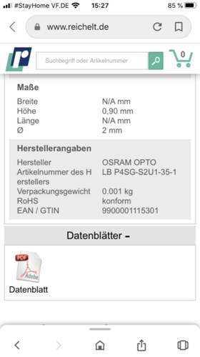

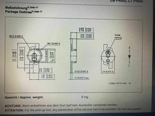

So hab mal ein bisschen gegoogelt und nach LED gesucht, die der originalen optisch ähneln und die Abmessungen übereinstimmen. Siehe da, bei Conrad und auch bei Reichelt fündig geworden. Es ist die osram lb p4sg-s2u1-35. 10 Stück zum Preis von je 27 Cent bestellt, heute eingelötet und passt. Ich denke, dass sind genau die die original verbaut sind. Die orange Variante gibt es übrigens auch.
Somit mit Versand 9 Euro bezahlt, anstatt 59,90 Euro für den Kabelfetzen.
