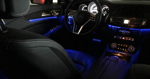

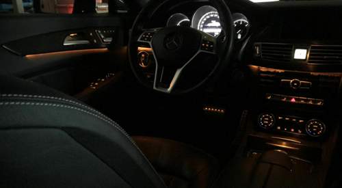

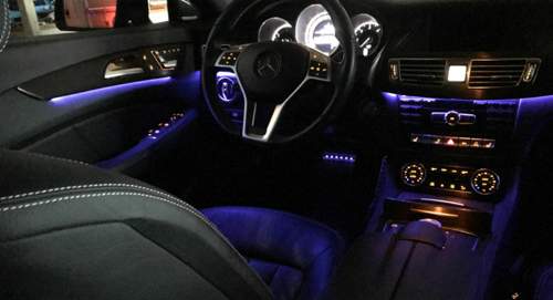

Anbei ein paar schnell geschossene Fotos in der Reihenfolge, Polar, Neutral, Solar.
Polar
Neutral
Solar
