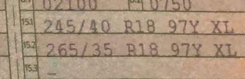

ich plane für meine E-Klasse S212 E200 CDI neue Sommerräder, diesmal 19?.
Das aktuelle Sommersatz (ab Werk) ist:
VA 8.5Jx18 ET48 - 245/40
HA 9Jx18 ET54 - 265/35
Das Satz, das ich setzen möchte, ist:
VA & HA 8.5Jx19 ET45
VA245/35
HA 245/40
Dadurch, dass die Reifen hinten minimal höher sind bekommt er eine leicht Keilform was absolut mega aussieht.
Hat jemand so was?

Du hast vor auf der Hinterachse 2,5cm (ca.) größere Räder aufzuziehen als vorne und fragst ob das so bereits jemand gemacht hat? Hoffentlich nicht.
Wie viele Autos kennst du die ab Werk unterschiedliche Abrollumfänge auf Vorder-und Hinterachse fahren?

Dir ist schon klar, dass
1. Bei deinem Beispiel der Durchmesser der HA kleiner als an der VA ist
2. Der zweite Wert bei Reifendimensionen die Höhe der Reifenflanke in Prozent von der Breite angibt.
3. Der TÜV die größere Dimension nicht abnehmen wird.
Na ja, Dein Gelächter ist nicht angebracht @MarkoProteka Auf der HA 245/35 wäre bei 19“ genau die Spezifikation, deswegen ist der Kommentar von @DieselLuke richtig.
Oder hast Du Dich verschrieben? Bei Mischbereifung und 19“ wäre VA 245/35 und HA 275/30 richtig. Gleiche Reifenmaße rundum sind bei 19“ von MB nicht vorgesehen.
Schon Mal einen Reifenrechner bemüht?

Ich schätze es scheitert schon daran, dass sich durch die Vergrößerung des Umfanges an der angetriebenen Achse die Tachovoreilung in eine Nacheilung umkehrt. Sprich, der Tacho zeigt bei 100km/h weniger an - damit bekommst Du im Leben keinen TÜV!

Mit Deinen Wunschmaßen (original 265/35 18" zu gewünscht 245/40 19"😉 ändert sich der Reifendurchmesser um
+3.6cm
und der Abrollumfang um
+10.9cm
Aus der zulässigen Tachovoreilung wird eine
>5% Nacheilung
Niemals bekommst Du das eingetragen, außer zu Showzwecken abseits öffentlicher Straßen.

Du hast meine Beiträge nicht richtig gelesen. Seitens MB ist für 19" nur Mischbereifung vorgesehen:
VA 245/35 19" und HA 275/30 19". Du solltest zu dem Wagen ein gelbes Heftchen bekommen haben (COC-Papiere), dort sind die von MB zugelassenen Rad-/Reifenkombinationen eingetragen. Baust Du irgend etwas drauf, was dort in der Kombination nicht vorgesehen ist -> TÜV und Einzelabnahme.
Ich hänge Dir das MB-Dokument an, kann man aber auch ergooglen 😉
