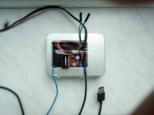

Also die Programmierung steht, jetzt suche ich nur noch einen passenden Einbauort. Du brauchst einen Mikrocontroller mit onboard CAN controller (z.B. Teensy) und einen CAN-Transceiver (TJA1055), dann noch ein MOSFET Treibermodul (z.B. L298N) für das PWM Signal und einen Step Down DC-DC Wandler (z.B. LM2596) für eine stabile Spannungsversorgung.
Ein gebrauchtes SAM findest Du allerdings schon für 30,- €
Auch wenn es wohl einfacher wäre einfach ein gebrauchtes SAM zu verbauen, so finde ich die Aktion nicht schlecht. Gibts dann hoffentlich sich Bilder.
Bilder gibts erst wenn es gestestet ist.

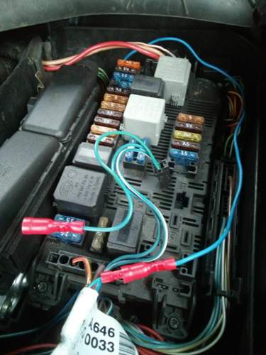

Bin noch am Überlegen ob ich CAN-Bus am SAM abgreife Stecker C2 und alles gleich da im Kasten unterbringe, oder doch ein Kabel vom Kompressor in den Innenraum ziehe. Letzteres hätte den Vorteil dass ich das SAM nicht ausbauen muss... 🙂
Habe mich nun für die Innenraum-Variante entschieden und das USB-Kabel gleich dran gelassen. Von Einbauort kann man allerdings nicht sprechen, denn ich hab das nun unterm Handschuhfach einfach auf den Schaumstoff gestellt und mit Klebeband gegen verrutschen gesichert. Hier nun ein paar Bilder...
Hab auch ein Video gemacht, leider nicht so gut geworden wegen der Sonne und total verwackelt. Aber man sieht wie es bei erreichen der 0 Grad runter regelt

Die Spannung vom Kompressor meine ich - SAM Fahrer den Stecker B1 Pin 3. Muss bei mindestens > 4 V liegen oder zumindest müsstest Du eine Veränderung feststellen können wenn der Kompressor aufgeregelt wird. Bei mir lag sie unabhängig vom Bedienteil bei < 1.3 V also hat auf die Anforderung gar nicht reagiert.
Du kannst auch direkt mal kurz 12 V drauf geben (aufs Kabel, nicht aufs SAM) dann läuft der Kompressor Volllast.
