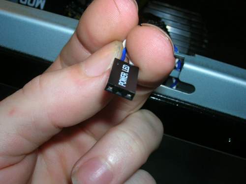

@Bmsmbdk schrieb am 16. Juni 2017 um 13:01:42 Uhr:
Benötigen mann wirklich der Tester um dieses selber zu tauschen..
Reicht es nur das steck vom kompressor abzunehmen
Was mit befüllung vor absenkung das auto am lift...
Hat jemand anweise für diese fragen.
Bmsmbdk
Tester oder SD braucht mann da nicht. Zum Ausbau muss die Feder aber völlig entleert werden!! Dazu Luftschlauch an der Feder abschrauben ( oder am T stück unterhalb der Karosse) , dann Stecker raus an der Feder. 12 V anlegen am Ventil der Feder ( wo du den Stecker ausgezogen hast, + oben - unten, mit 9 Volt geht es auch schon. Der Stecker im Bild habe ich benutzt um das Ventil in der Feder zu aktivieren ). So bekommst du die Feder leer ohne SD. Einbau muss geschehen laut Hersteller ( ich habe Febi Bilstein eingebaut). Tip: Mutter am Stoßdämpfer lösen, sonst bekommst du die Feder nicht gut rein.
