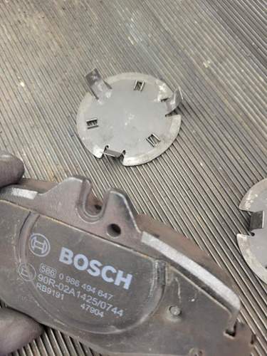

bei den Bremsbelägen ist es außerdem wichtig das diese runde Blecht wieder eingebaut wird, ich habe den mal weggelassen und da hat sich der Kolben teilweise in den Bremsbelag "eingearbeitet", bei Bosch Belägen ist es so eine weiche Schicht wegen Quietschen, dann stand der Belag schräg und hat genau die gleichen Geräusche wie oben beschrieben produziert, manchmal war das in der Kurve so ein richtig lautes "muhen"

Danke für die Tipps. Gerade komme ich nicht an den Rangierwagenheber dran. Morgen schaue ich nach den Blechdeckeln der Kolben. Klingt übel.
