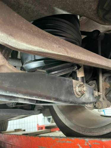

So sieht aktuell die rechte Seite aus:
Luftfeder1
Da wurde vermutlich im hängenden Zustand festgeschraubt. Besser wäre gewesen das Auto vorher auf die Räder zu stellen
Wenn das so bleibt, gibts bald wieder einen Knall ...
es kann doch nicht so schwer sein, sich an die Vorgaben im WIS zu halten, als MB-Werkstatt....
Da brauchst du keine WIS, etwas Hirn reicht normalerweise aus.
Mir ist das beim Einbau genauso passiert. Habe das Auto abgelassen, er hat sich aufgepumpt und der Balg stand auch so schief. Ich habe ihn aber sofort wieder hochgehoben, um eben zu kontrollieren, ob alles ok ist.
Das wieder zu korrigieren ist auch nicht schwer.
Schraube lösen, Balg richtig ausrichten, am besten auf der Bühne den Querlenker mit dem Getriebeheber etwas anheben, dann Schraube wieder anziehen.
Gestern noch mit einem Freund telefoniert, der bei MB gelernt hat. Er vermutet anhand der Bilder, dass die beiden Bälge seitenverkehrt eingebaut wurden, ist sich aber nicht zu 100% sicher.
Die Bälge sind gleich für links und rechts, zumindest ohne Airmatic.

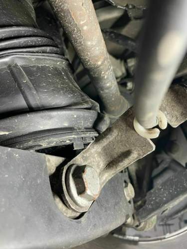

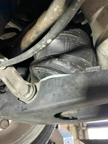

Auto auf die Bühne, und so siehts an der HA aus (beide Seiten!)
Also wurden jetzt noch einmal beide Bälge gegen neue getauscht und korrekt eingebaut. Fahrzeug steht gerade und lässt sich absolut spielerisch fahren.
Ich überlege jetzt einen Anwalt einzuschalten. Die alte Werkstatt hat einmal den linken Luftbalg erneuert, der offensichtlich wegen fehlerhaftem Einbau geplatzt ist (zum Glück bei relativ niedriger Geschwindigkeit), diesen dann auf Garantie ersetzt und auf meinen Wunsch (und Bezahlung) auch den rechten gegen ein Neuteil ersetzt. Beide Bälge wurden verkehrt eingebaut, und das nenne ich absolut fahrlässig bei einem Auto, was gut 250km/h schnell ist!
Die Einbauanleitung von Aerosus wurde geflissentlich ignoriert. Darin heißt es:
"Im zweiten Bild sehen Sie unter der Luftfeder einen Montagekeil, dieser
Montagekeil gewährleistet, dass die Luftfeder die richtige Neigung bekommt,
wenn diese Neigung nicht eingehalten wird, berührt die Luftfeder andere Teile des
Fahrzeugs, siehe Bild 2 und Informationen unten."
