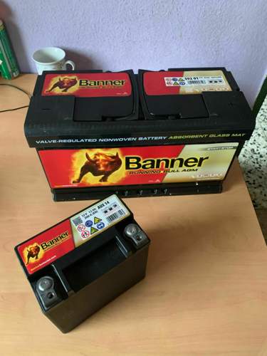

hi kann mir einer sagen was der wechsel ungefähr kostet? oder kann man die selber tauschen? und was kostet sie ca? mfg
28 Antworten
Wechseln dauert 5 Minuten, kann man selbst machen mit einer 8er oder 10er Nuss mit Rätsche. Kostet je nachdem wo du kaufst unterschiedlich. Google sollte da helfen.
Hab diese seit 2 Jahren drin, keine Probleme

Batterie ist eine AGM Motorradbatterie mit 14 Ah. Die kann man in der Bucht schon für 40 bis 55 Euro kaufen. Der Wechsel ist schnell gemacht, auch für ungeübte.
Bei meinem Wagen wurde eine Varta Batterie eingebaut. (Hat der Händler kostenfrei eingebaut, ich war dabei.) Da waren die mitgelieferten Schrauben eine Idee zu kurz. Hatte etwas gedauert, bis ich das geschnallt hatte. Mit den alten Schrauben ging es dann.

ACHTUNG!!! Es ist´´ KEINE Motorradbatterie´´ ,sieht nur ähnlich aus.
Das sollte paßen.

Es stößt sie nicht ab, sie paßt einfach nicht.
@dotzmugello schrieb am 24. März 2019 um 08:6:04 Uhr:
Na klar passt eine Stink Normale Motorrad AGM Batterie! Wieso sollte Sie nicht passen?
Als im E350 diese kaputt war habe ich die AGM von meiner Z1000 ausgebaut und in die E-Klasse eingebaut! Läuft da schon seit guten zwei Jahren ohne Probleme!

So siehts aus.
Meine 14AH AGM von Amazon passt perfekt und tut dort Tapfer ihren Dienst.
Selbst nach 4 Monaten Standzeit (reines Sommerfahrzeug) startet er perfekt ohne Fehlermeldungen.
Der S211 ist kein NASA Raumschiff, es ist ein 15 Jahre altes Auto.

Bitte sei so nett und erklär uns doch, warum sie nicht passen sollen.
Ist es die Größe, das Gewicht, die Ah, der Kältestrom, die Anschlußpole, die Farbe oder was sonst?
Nur weil auf den Verkaufsplattformen Akkus mit dem Hinweis " Stützbatterie" angeboten werden heißt das ja nicht, dass es andere Akkus sind. Das bedeutet nur, dass die Händler etwas mehr dafür abkassieren wollen, sonst nix. Es muss nichtmal eine AGM sein, ein stinknormaler Bleiakku kann das auch. Vorteilhaft ist aber wenn es ein wartungsfreier (MF) Akku ist.
