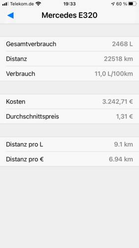

Hier einmal zum Vergleich der Verbrauch meines 320ers innerhalb 2 Jahren und ich könnte mir heute noch in den ..... beißen ihn verkauft zu haben.
Gruß finch

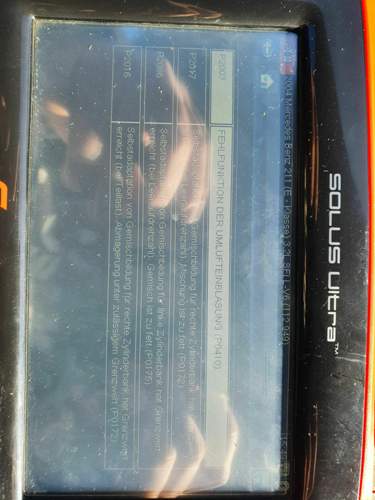

So hab jetzt endlich mal Zeit gehabt wieder nachzuforschen, hab ne Undichtigkeit am Kat gefunden, nur auffindbar durch Vernebler, ausgebaut geschweißt, gleiches Problem.
Dann nochmal den kompletten Ansaugtrakt vernebelt und ne ganz kleine Undichtigkeit am Unterdruckanschluss welcher ja nur blind gelegt ist wegen SBC gefunden, der wird jetzt auch noch dicht gemacht. Mal Fehler ausgelesen und halt Gemisch zu Fett, oh Wunder, gefunden. Hat aber nichts mit der Gasanlage zu tun, da ich die ne Zeitlang garnicht benutzt hab. Wenn ich den Ansaugtrakt dicht habe, werd ich den Bosch LMM nochmal gegen den originalen tauschen und schauen ob es dann besser wird. Die Leistung ist auch nicht toll, da muss ich mal die Laufruhe mit der SD nachschauen ob vll ne Zündspule kaputt ist.
