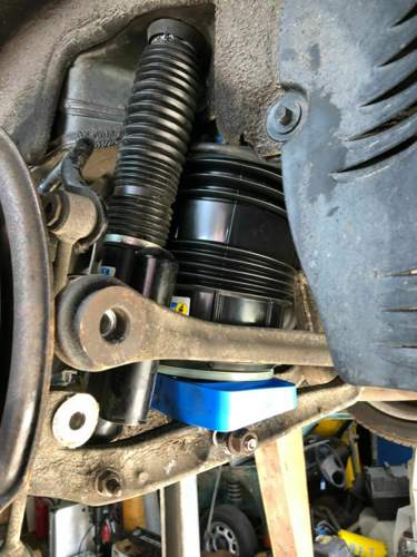

322 € pro Balg und etwas über 200€ für beide Dämpfer , alles natürlich Bilstein. Komplett alles gemacht in 5 h . Alleine mit Bühne.
Hallo Brunky, was ist das für ein blaues Teil?
Habe am Montag das Auto wieder abgeholt, es war während meiner Urlaubswoche in der Sternwarte.
Leider konnten sie den Fehler nicht finden, dafür hat es mich aber auch nichts gekostet.
Sie vermuten aber auch ein sehr kleines Leck in den Luftbälgen.
Ich soll es weiter beobachten und sobald der Luftverlust schneller wird, würden sie wohl ziemlich sicher den Fehler finden.
@chruetters schrieb am 8. Oktober 2018 um 07:31:02 Uhr:
Zentrierung für den Balg @chruetters , so muss er sitzen.
