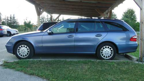

@Innozenz7 schrieb am 15. August 2018 um 14:39:31 Uhr:
Hier ein Bild.
Servus Innozenz,
ja, der sieht aus wie mein damaliger '79er Granada, wenn ich 20 Kisten Bier drin hatte 😁😁
Spaß beiseite - ich kann Dir leider wirklich nicht sagen, warum der hinten so hängt... nur normal ist das echt nicht.

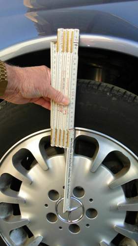

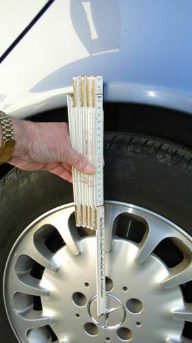

Okay, meiner (auch 'Elegance'😉 ist hinten ebenfalls etwas tiefer - allerdings nur etwa einen Zentimeter. Siehe Bilder!
Bin gerade extra rausgegangen, um zu messen 😉
LG und alles Gute,
Mani
Gesamtansicht
Vorne
Hinten

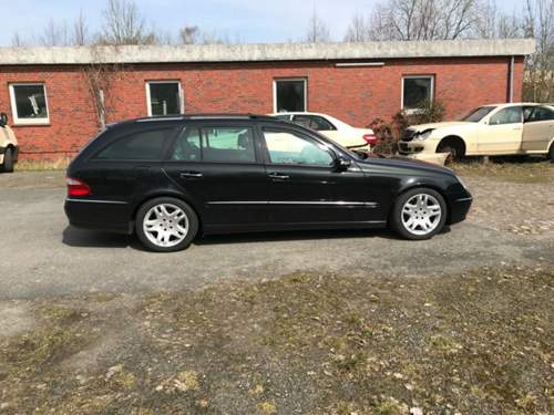

Der Balg setzt sich gar nicht. Der wird oben mittels einer Zentrierung ( Bilstein) eingesetzt und unten verschraubt , fertig. Stoßdämpfer hab ich die Bilstein B3 drin hinten, seitdem steht der ordentlich da. Im Hintergrund meine Ersatzteilspender , ein 211 er und ein 212 er :-)
