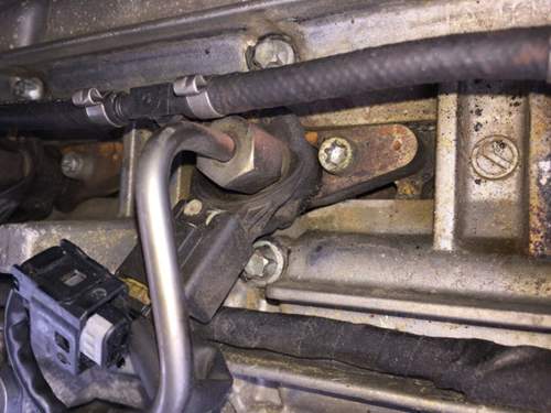

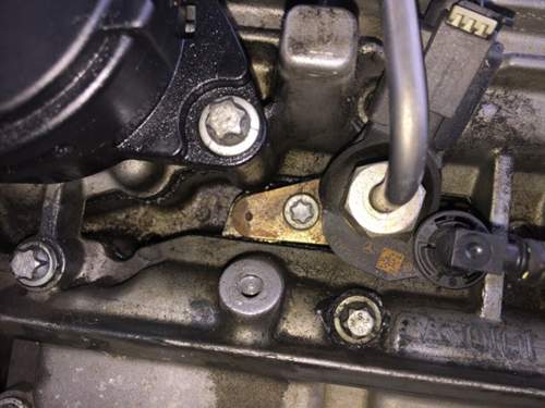

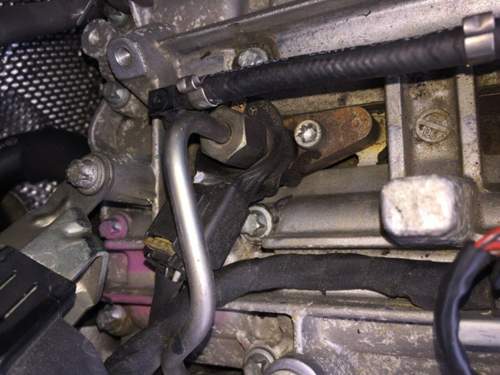

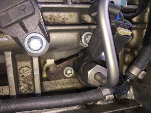

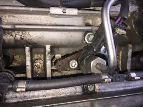

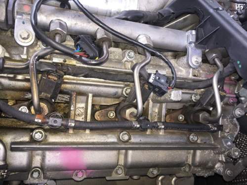

320cdi nebelt nach flotter fahrt im Stand in der Ecke Turbolader, dachte injektor (wurden schon mal abgedichtet) aber wie erkenne ich defekten injektor ?
Abdeckungen runter, bild anbei aber ich finde den Fehler nicht.

Altes Problem des OM642 Motor.
Hier eine der Lösungsansätze die auch das Problem der Undichtigkeit lösen.
https://www.c-klasse-forum.de/.../index.php?...
Edit: Tausch bitte diese fürchterliche Schlauchschelle am Kraftstofffilter gegen eine aus, die nicht deine Schläuche zerschneidet und einen Motorbrant auslöst…
Defekte Injektoren prüft man auf verschiedene Art und Weise. Die sicherste Möglichkeit wäre Ausbau und einschicken zu einem Bosch Diesel Zentrum. Das Prüfen kostet ca. 35€. Eine andere Möglichkeit ist die Rücklaufmenge der Leckölleitung zu überprüfen. Wenn bei Youtube auf meinen Kanal gehst, findest Du ein Video dazu.
Weißer Rauch kann ein Anzeichen auf einen Defekt eines Injektors hinweisen.
Ich persönlich halte nichts von einem Ölabscheider oder dem Silikonstück. Ich ersetze dann lieber regelmäßig die rote Dichtung am Turbo.

Für mich sehen die Injektoren trocken aus, wie erkenne ich einen defekten injektor ?
Die Schelle am dieselfikter war undicht evtl läuft Diesel auf den Turbo bzw Auspuff und erzeugt so den Nebel?

An dieser Stelle steht Öl oder Diesel der Öl gelöst hat.
Entweder von der defekten Schelle am Diesel Filter, dort kam Diesel raus
Oder
Von der luftseite vom Turbo, aber das wäre dann ja schon viel Öl was da vom Turbo raus läuft unf den Motor ?!
Was ist defekt ?
