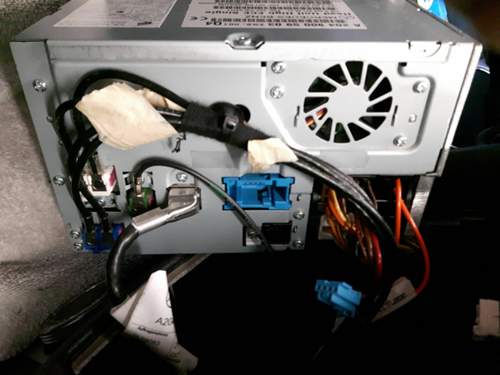

Hallo
Folgendes ist zwar für den TE nicht wichtig aber hilft mir vielleicht:
Ein APS50 hat ja nach meiner Info keinen direkten Video Anschluß wie das Comand System NTG4.0 für eine vollständige Nutzung der UCI Schnittstelle. Wie wird das bei deiner beschriebenen Nachrüstung der UCI Schnittstelle bei einem APS 50 mit dem Video Signal denn realisiert?
Oder sind die Nachrüstungen des Codes 518 bei APS 50 und dem Comand System einfach nicht identisch im Funktionsumfang?
Das ist nur rein informativ für mich, da der Bekannte bei dem ich das APS 50 austauschen werde schon über eine Nachrüstung einer Rückfahrkamera nachgedacht hat. Natürlich ohne ein weiteres externes Display.
Danke für deine hilfreiche Antwort
Michael
W204 APS50 NTG 4.0 Rückseite
W204 Comand NTG4.0 Rückseite
