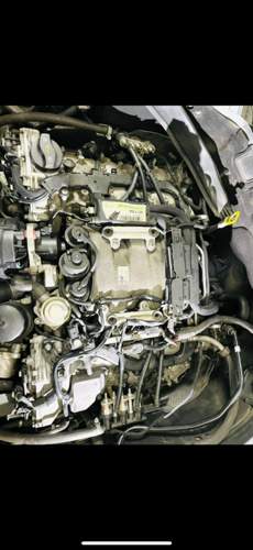

Hallo hoffe das mir einer helfen kann habe seit Part Tagen Problem mit mein s204 c230 bj2008 300.000 km
Das er im Stand Seher unruhig gelaufen hat habe Zündkerzen und zündspulen gewechselt wahr ca 200 km gut dan wieder das gleich Problem heute Zündkerze aus Zylinder 3 und 6 ausgebaut einer verbogen einer Stück abgebrochen was kann die Ursache dafür sein Ansaugbrücke? Und hebe bemerkt das ich jetzt auf Zylinder 3 und 6 keine Funken habe hoffe jemand kann mir helfen

Sicher mit Multimeter und dann mit einer ohmschen Durchgangsprüfung. Auch nicht nur die einzelnen Adern sondern auch die Adern untereinander / quer und auch nach Masse durchmessen. Vielleicht ist ja irgendwo ein Kabelbaum durchgescheuert oder eingeklemmt.
Stelle bitte einmal ein Foto von dem verklebten MSG Deckel ein.
Und baue mal den Luftfilter Kasten ab.und erstelle mal ein paar gute Bilder vom Motorraum.
Vielleicht erkennt man da ja schon etwas aus der Ferne. Sowie von den geklebten Teilen

Hir ein paar Bilder bevor ich die ansaugbrücke gewechselt habe und als die ausgebaut wurde und Foto von MSG

Eine Gasanlage hat er verbaut?
Warum verschweigst du so ein wichtiges Detail? 😕
Damit bin ich hier jetzt raus.
Die sekundärpumpe hatte ich auch nicht so lange her getauscht wahr defekt und die Verstellung vorne von der Ansaugbrücke vor 2 Jahren auch mal repariert durch Aluminium davor wahr Plastik
73073492-4106-4f35-bf5f-b5ddd8a4651f
Ja eine lpg ist verbaut aber egal ob auf LPG oder Benzin
Läuft genau so und ich hatte nie Probleme mit LPG der mir das eingebaut hat vor ca 5 Jahre ist ein erfahrender umrüster
M272 Und das mit den Öl im Kabelbaum hatte ich mal gelesen durch die Magneten soll es bis hin zum MSG durchdringen aber habe nix gefunden das dort Öl drin ist
