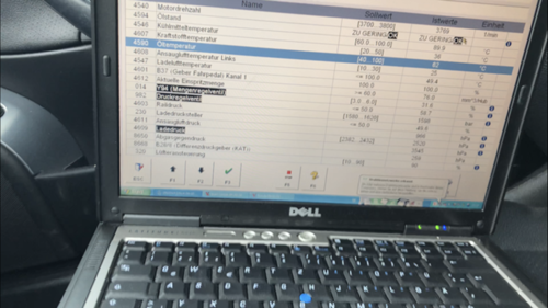

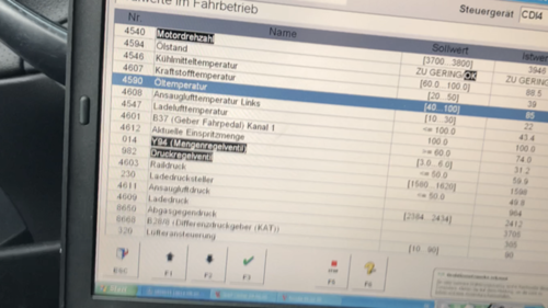

Gestern auf der A4 hatte ich die 242km/h geknackt und es ging sogar noch mehr.
Auf dem Rückweg aber wieder nur 220, vielleicht 230 maximal. Aber selbst bergauf hielt er die 220, jedoch erreichte ich bergab nicht mehr als 225.

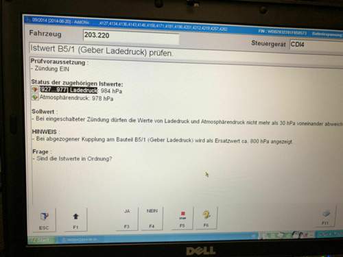

Jetzt hab ich mal sämtliche geführten Prüfungen gemacht und bin auf den Ladedrucksensor aufmerksam geworden. Das Teil kostet 25€. Was meint ihr?
6mbar druckdifferenz im Stillstand. Wer weiß wie viel Unterschied er bei Vollast hat.
Vielleicht hat der Sensor eine Macke.

So ganz verstehe ich deine Sorge um den Ladedruchsensor nicht. Anhand deines Bildes hast du 6 hPa Unterschied bei einer erlaubten Grenze von 30 hPa. Aus der Herstellung der Sensoren haben die immer eine gewisse Abweichung. Solange der Wert in den angegebenen Grenzen liegt sollte doch alles ok sein.
@mianmu schrieb am 22. Mai 2018 um 14:01:39 Uhr:
Das ist korrekt, aber mal angenommen, der Sensor hat keine absolute abweichung von 6mbar, sondern eine lineare oder exponentielle und dann wären wir bei Vollast (2,5Bar) vielleicht bei 100mbar Abweichung.
Aber die Suche geht weiter...

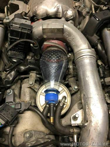

Die Tage werde ich mit einen Adapter bauen, um die Ansaugung abzudrücken.
Not macht erfinderisch...
Habe heute die Ansaugung abgedrückt und festgestellt, dass ich mit dem Kompressor nicht mehr als 400mbar Druck aufbauen konnte und der Druck innerhalb von 5Sekunden entwisch. Das Leck befand sich zwischen Alurohr und Geräuschdämpfer, da wo ich die Dichtung erneuert hatte. Ich schieb es jetzt mal auf die Werkstatt, die den Turbo wechselte und die Klammer dabei schief drauf machten. Weil ich habe die Klammer mit dem Schraubstock wieder zurecht gebogen und einen Tick enger gemacht und siehe da, die gesamte Ansaugung ist dicht.
Kurze Probefahrt gemacht und mein Gefühlt sagt mir, er geht besser. Aber das kann auch der Placebo Effekt sein. Die Autobahn war leider nass und zu voll, um VMax auszureizen. Ich werde es in den nächsten Tagen wieder testen. Hoffentlich war es das jetzt.

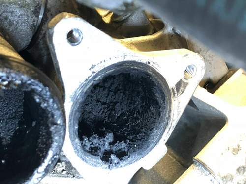

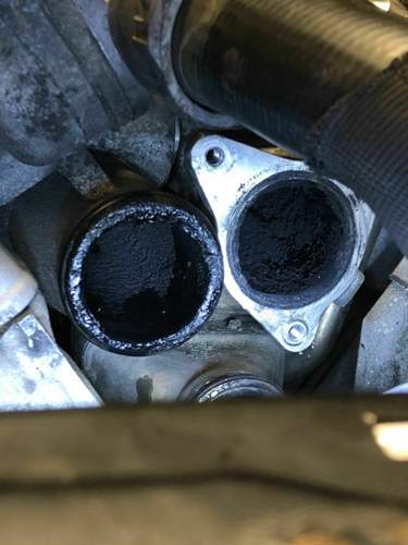

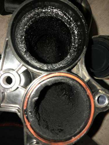

Neuer Anhaltspunkt:
Druckregelventil und oder Mengenregelventil. Siehe Bilder

Mein Gott... ...mir wird übel... 😠
...übel wenn ich die Bilder sehe.
Wie mag das wohl bei meinem aussehen ??
OM 642 und 320t KM gelaufen.
Ob da überhaupt noch was durchgehen mag ?? 😕

Mir bestätigten zahlreiche Fachmänner, dass jeder Diesel so aussieht von innen und das wäre normal.
So langsam vermute ich auch einfach, dass er nicht schneller läuft und das eben so ist.
Ist zugegeben mein erster Diesel und bisher lief jeder Benziner locker 240. auch mit nur 200PS.
Ehrlich gesagt bin ich der Überzeugung, dass der Aufbau von Ölkohle im Ansaugbereich normal ist.
Mit diesem Schmutz sollte sich folgerichtig auch ein gewisser Verlust an Luftzufuhr einstellen. Wie sehr das Einfluss nimmt kann man eigentlich nur hier prüfen gegen die Nenndaten mit der üblichen Abweichungstoleranz.

Ich würde fast behaupten, das sauber zu machen bringt nix.
Vielleicht 2 PS 😁
Bei mir sind 0,1Bar Ladedruck verloren gegangen durch eine undichte Stelle und ich merke nichts.
So langsam habe ich das Gefühl, ich muss mich einfach damot abfinden.
