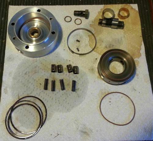

Hydraulikpumpe undicht, Motoröl wird weniger, Hydrauliköl wird mehr
Hydraulikpumpe muß komplett auseinander und mit neuen O - Ringen bestückt werden, fummelig aber geht. Die Oringe sind nicht alle bei Mercedes erhältlich. Danach ist aber alles dicht, und man hat keinen Dreck mehr vorne am Motor.

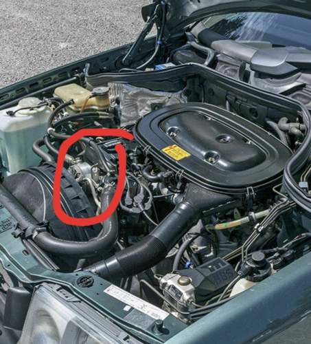

Du bist 100% sicher dass die Pumpe nicht so wie auf dem Bild (roter Kreis) vorhanden ist?
Niveaupumpe W124
Das ist auch meine Wette
neulich kam jemand zu mir und fragte mich, ob ich eine Tandempumpe habe, bei dem war nämlich immer das Hydrauliköl alle und die Frau wollte nicht fahren, die Servo quietschte und ging nicht richtig... ich konnte ihm sogar eine geben
Die Pumpe ist bei nem 89 er m102 immer vorne und nix Tandempumpe. Also entweder anderer Motor im Wagen, oder kein 230 Te oder ne Bastelei.

Sorry (an alle),
ich war unkonzentriert und dumm gestern.
Selbstverständlich ist eine Pumpe vorne am Motor verbaut!
Das bedeutet, die ist undicht und zieht Motoröl, richtig?
(kein ASD an Bord)
genau, da brauchst du verschiedene dichtringe, traust du dir zu, etwas zu basteln?
