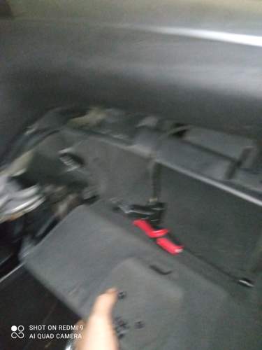

Guten Abend ,Habe versucht den Handschuhfavh zu entfernen wo soll es den sein diese Modul oder ist die da Bild wie schaut es aus diese Modul
Screenshot-2022-09-01-21-16-34-091-com-miui-videoplayer
Img-20220901
Img-20220901
Freisprechanlage funktioniert sprach Befehl und so ,des wegen kann ich mir nicht vorstellen das des Modul defekt ist ,keine Ahnung nervig nur ,wenn Mann nicht weiß wo es ist genau der Modul und welche wie es auschaut vielleicht lasse ich system neu drauf spielen oder Kauf mir Android audio ,kein Lust mehr
